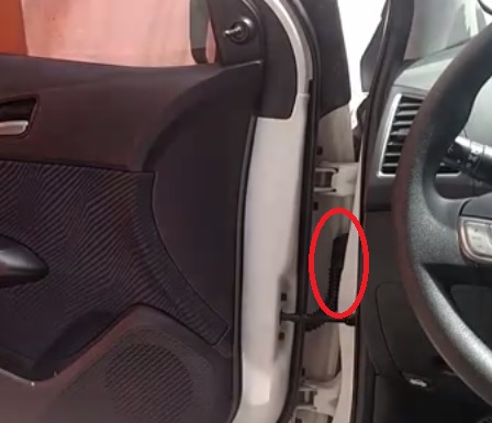

A fiação está pronta só até os conectores brancos que fazem a ligação das portas com o interior do carro.
Quando você abre a porta tem um "conduíte" de borracha sanfonada ligando a porta à parte interna do carro.
Se você afastar esta borracha sanfonada tem um conector branco. Então! A fiação do retrovisor vai até este conector, só que pelo lado de dentro do carro. Inclusive, para quem não tem repetidor de seta, o sinal da seta também vai até aí.
O que precisa fazer é passar 3 fios do local onde fica o retrovisor até este conector branco que eu mencionei.
Se precisar da pinagem me fala que te digo.
