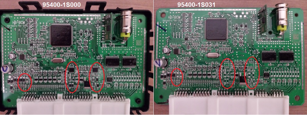

Pessoal,
Fiz um comparativo entre duas BCMs e, de fato, há diferenças de hardware nelas.
A da esquerda é da versão Premium e a da direita não.
Dá para ver que a placa da esquerda tem uns componentes a mais instalados.
Logo, colocar o alarme volumétrico no HB20 é possível, mas tem que trocar a BCM.
Abçs.

mateusjost escreveu:Interessante.. O que seria esse BCM? Por que trocar seria arriscado?
Cheguei a um momento que to necessitando colocar o alarme perimétrico (volumétrico) e fiquei nessa dúvida de como colocar tal alarme, pois detesto aqueles sensores que colocam no para-brisas, pior ainda quando picam aquela luzinha vermelha ou azul.
Mateus,
Eu consegui colocar o alarme volumétrico original para funcionar, mas te adianto que dá um bom trabalho!!!
O que precisa é:
1) Adquirir um módulo original com os sensores volumétricos (ultrassom) (é o da versão Premium) e instalar no teto;
É possível encontrar este módulo, em muito bom estado de conservação, em desmanches LEGALIZADOS (provenientes de veículos que bateram) - em torno de R$200,00;
2) Passar 3 fios desde o local do módulo volumétrico até o conector branco da coluna do pará-brisa (lado motorista);
3) Adquirir uma BCM de um HB20 versão Premium e substituir a BCM do veículo (pois se você verificar em uma de minhas mensagens anteriores a BCM do Premium tem mais componentes eletrônicos instalados na placa);
Também é possível encontrar esta BCM, em muito bom estado de conservação, em desmanches LEGALIZADOS (provenientes de veículos que bateram) - em torno de R$200,00 também (o difícil aqui é saber se a BCM que estão vendendo veio realmente de um HB20 versão Premium. Precisa ser necessariamente uma BCM da versão Premium, senão não funciona!!);
4) Cadastrar as chaves do veículo na BCM que foi instalada no veículo (pois a BCM é responsável pela abertura/fechamento das travas quando se aperta aqueles botões que tem nas chaves) - esta tarefa requer Scanner automotivo que possa cadastrar chaves na BCM;
Enfim, possível é. Tanto é que consegui fazer e está funcionando perfeitamente no meu carro, mas.....
Dá um belo trabalho e vai gastar um pouco de $$$$$.
Valeu.
Abçs.
