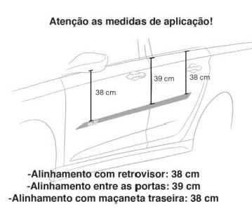

Boa tarde!
Eu segui estas medidas ai e posso dizer que ele é 90% eficaz.
Pois existem formatos de portas diferente e carros mais altos, o que acaba as vezes não atingindo a porta na parte do friso.

Valeuuuu Mateus..
Eu não queria colocar pq acho muito mais bonito sem, mas um FÉLA DA MÃE já tirou uma casquinha do meu carro, dai vou colocar pra ver se diminuo meu nível de stress rsrsrs

Depois que chegar em casa vou fazer uma medição para ver se bate com essas medidas, mas se as medidas tiverem a proporção do desenho creio que coloquei meus frisos um pouquinho mais abaixo, não estão no meio da porta exato como mostra o desenho, assim pode até proteger mas acho que mata o visual do carro... Mas acho que o desenho é apenas ilustrativo, porque imaginando quase 40cm já tá um tamanho considerável... Os meus eu alinhei primeiro o traseiro que é mais chatinho por causa da curva da porta traseira que sobe...Ficaram bem acima do fim da curva na porta, daí os das portas da frente coloquei na mesma reta, alinhados, não coloquei como alguns colocam inclinados...
Mas vai de cada um, no caso do Vince é mais para cobrir a lascada que deram, mas de fato para proteger tem que ficar numa área que o friso atue e seja útil em casa de cagadas alheias...rs
