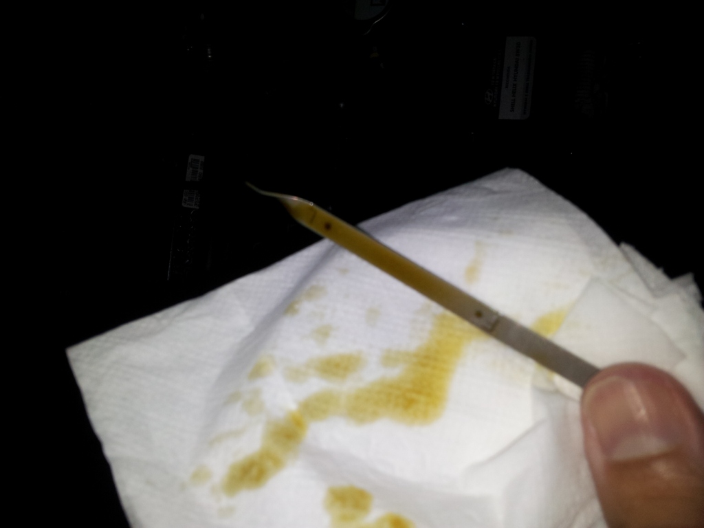

O meu é 1.6. Tá também na casa dos 18.000 km, depois vou tirar uma foto da vareta de óleo pós-medição. A última vez que olhei, acho que tava na casa dos 16.000 km :shock: , tava acima do Full ainda, como me entregaram após a revisão dos 10.000 km. E 95% da quilometragem do meu carro foi nas rodovias, não em meio urbano.
Como prometido, vareta após a medição. Motor 1.6, com 18.600 km. Óleo trocado nos 10.000 km :

#26 Mensagem por ianisgreek »
Ricardo, acredito que nesse seu caso, não podemos dizer que exista algum consumo anormal de oleo pq como vc mesmo mencionou, deixaram o nível de oleo desse motor um pouco acima da marca de máximo na revisão dos 10000 kms, e sabe-se que qualquer motor queima normalmente esse excesso de oleo até que o volume de oleo chegue o mais próximo do nível máximo da vareta.
Tb após percorrer mais de 8000 kms como é esse caso, existe sim algum consumo normal de oleo pelo motor, o que pode ser visualizado nessa vareta de medição como um consumo mínimo de oleo ! Abrç !

#27 Mensagem por Ricardo M. »
ianisgreek escreveu:Ricardo, acredito que nesse seu caso, não podemos dizer que exista algum consumo anormal de oleo pq como vc mesmo mencionou, deixaram o nível de oleo desse motor um pouco acima da marca de máximo na revisão dos 10000 kms, e sabe-se que qualquer motor queima normalmente esse excesso de oleo até que o volume de oleo chegue o mais próximo do nível máximo da vareta.
Opa Ianis!
Na verdade não coloquei a foto no intuito de criar uma hipótese sobre algum problema relacionado ao consumo de óleo, fato que não existe no meu HB20, mas na verdade foi para confrontar o motor do amigo que tá bebendo óleo igual o Lula bebe uma pinga. :D
