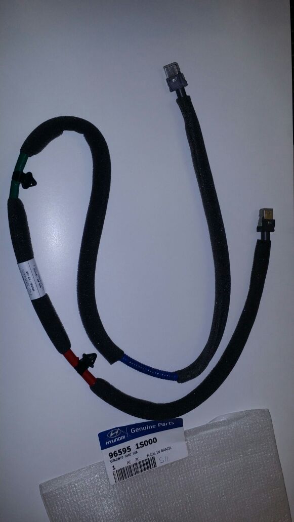

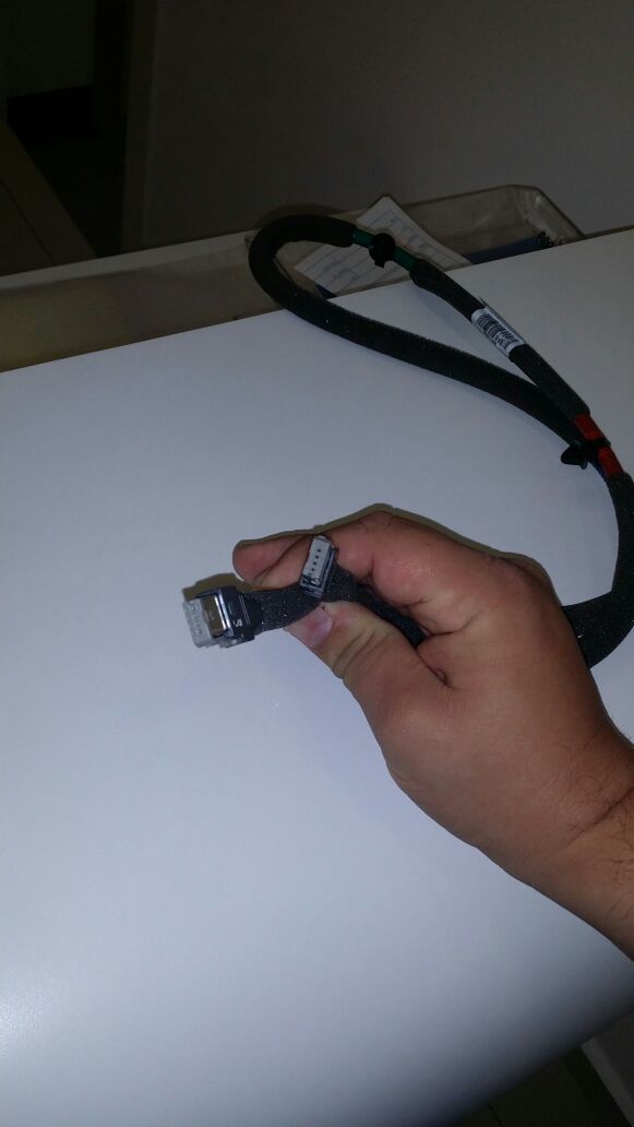

Como dito anteriormente eu consegui através do funcionário da concessionária o chicote e a peça para substituir a atual e assim funcionar a entrada USB.
Dessa forma funciona tudo menos a entrada auxiliar p2 pois para que ela pudesse funcionar teria que trocar todo o chicote do carro por outro que tem essas conexões ficando inviável.
Estou enviando fotos do chicote e da peça.
Espero ter ajudado o pessoal, pois agora quem tiver pensando em trocar o som que não tem com bluemediatv ou bluenav para instalar essas centrais só é possível fazer funcionar a entrada usb com a compra dessas duas peças (chicote + conector)

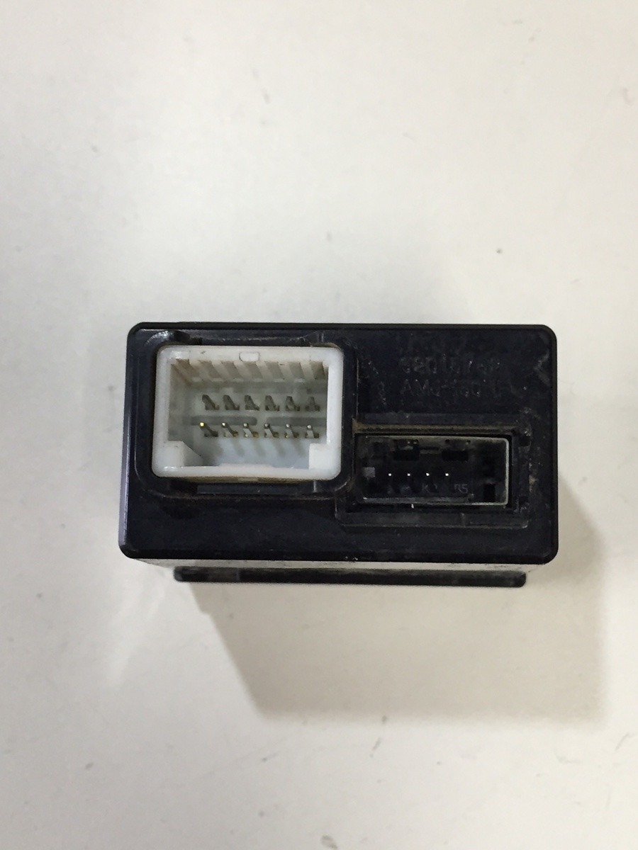

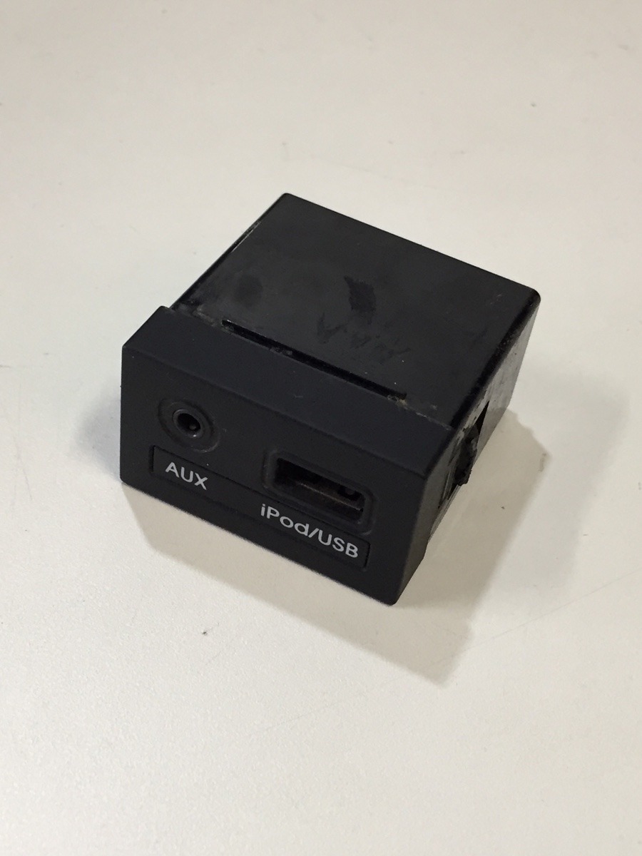

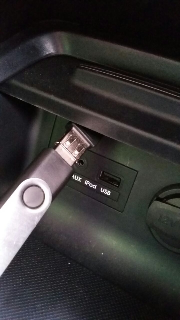

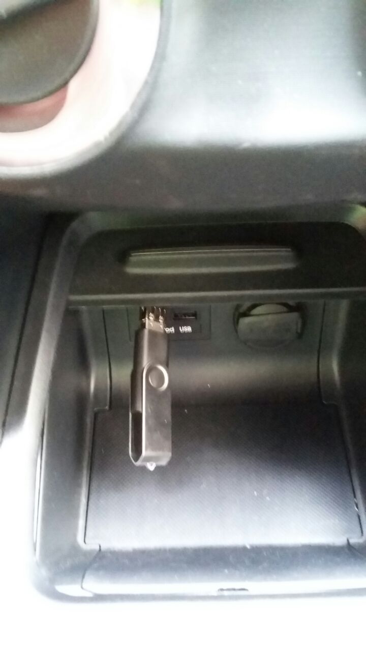

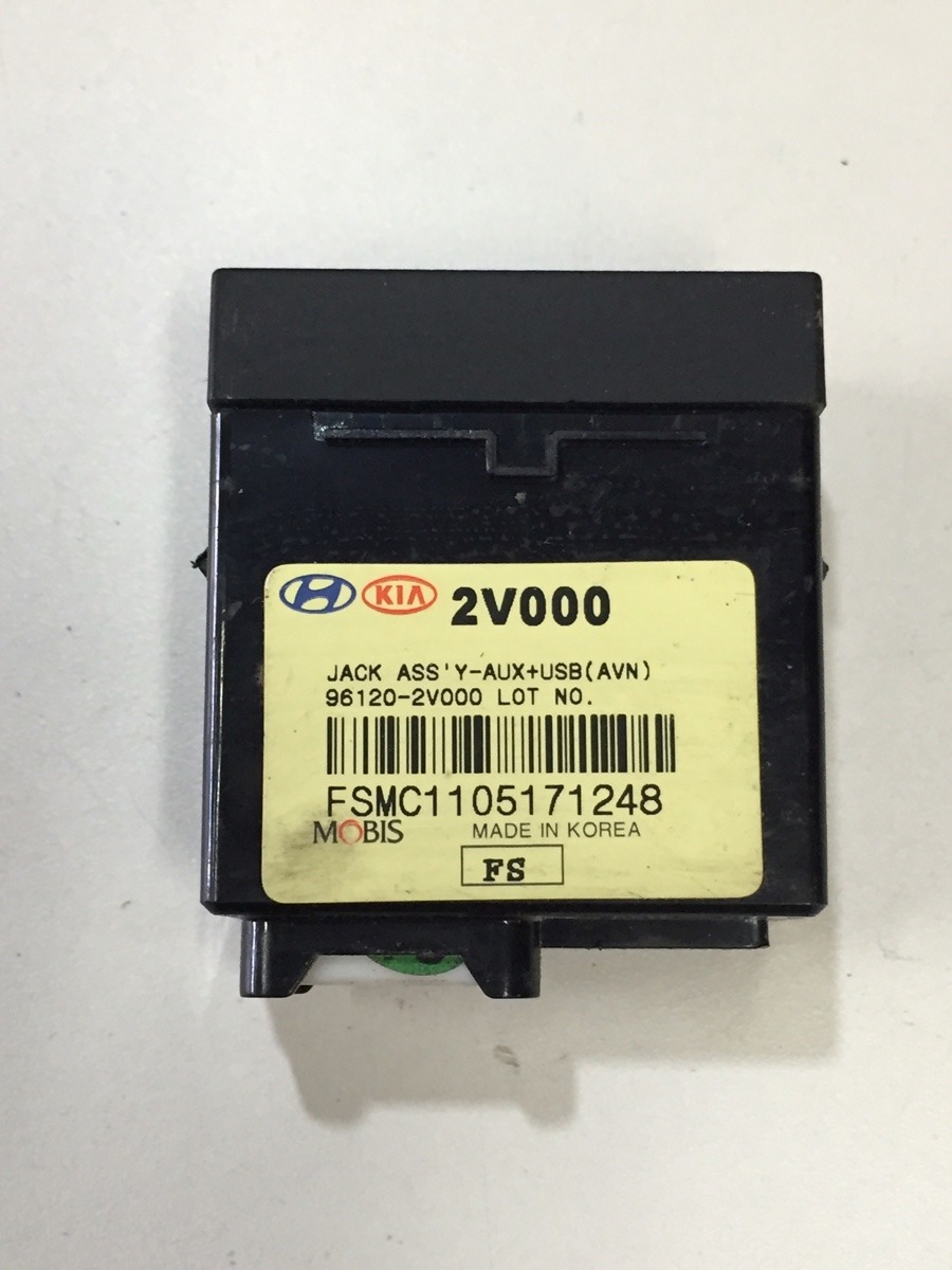

gesswein escreveu:Comprei na internet uma central "BluemediaTV" para instalar no lugar do "BTH" que veio no meu carro.
Meu carro não tem a entrada USB e auxiliar no console. Então encomendei na concessionária o chicote USB (peça n. 96595-1S000) e o conjunto USB/AUX com moldura (peça n. 84620-1S300-9P) para colocar no lugar da minha que só tem a tomada 12v. O chicote saiu por R$ 45,00 e a moldura com as entradas R$ 140,00 o conjunto.
Editado: A moldura do console com USB não encaixa no console que tem somente a tomada 12v... Tive que deixar no porta luvas a "caixinha USB/Aux".
Como Nosso amigo aqui citou, e possivel comprar direto pela concessionaria Hyundai Caoa as peças chicote USB (cabo multibox) (peça n. 96595-1S000) e USB/AUX (peça n. 96120-1S100) OU 96120-1S000 - Tambem e possivel comprar a caixinha do veloster cujo codigo e 96120-2V000.
O cabo custou R$ 66,00 e a caixinha R$240,00 em (26/06/2015)
o cabo eu comprei na concessionaria, ja a caixinha usb comprei no Mercado livre por R$70,00 uma usada do veloster 2012
seguem fotos do cabo e da caixinha
DiegoRSS
Mensagens: 26
Registrado em: 08 Jun 2015 13:58
Re: Chicote para conectar Bluemedia ao USB/AUX do console
#15 Mensagem por DiegoRSS »
kardao escreveu:
Ola Kardao blz?
Comprei um BLUENAV pela internet e troquei o meu blue audio... no Blue Audio a USB funcionava blz no console, quando coloquei o BLUENAV parou de funcionar, pelo que andei lendo é devido a falta deste chicote que vc mostrou nas fotos.... agora a duvida... o Meu carro é um 15/15 é somente comprar este cabo e ligar no BLUENAV para a caixinha do console ou preciso comprar também outra caixinha para funcionar a USB?
Abraço
