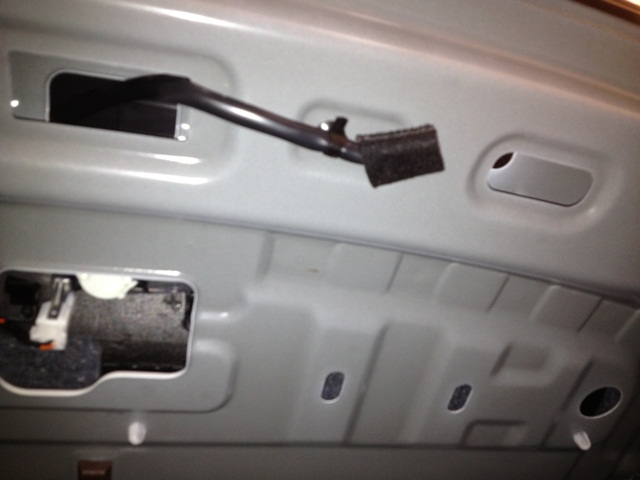

No HB20S é muito fácil, pois fica em cima no tampão bem no meio conforme segue abaixo fotos, não precisa desmontar nada , é só conectar os plugs da placa no soquete original que fica bem exposto e colar com a fita adesiva que vem na própria Placa de Led na lataria do porta malas, demora cerca 3 minutos toda a instalação.
Segue Tutorial HB20S:
Abra o porta malas;
Localize o soquete original em cima bem no meio (conforme foto);
Conecte os plugs no soquete original;
Isole com fita isolante;
Fixe na lataria com a fita adesiva da própria laca de LED;
Pronto

Editado pela última vez por Luizled em 10 Jun 2013 10:22, em um total de 2 vezes.

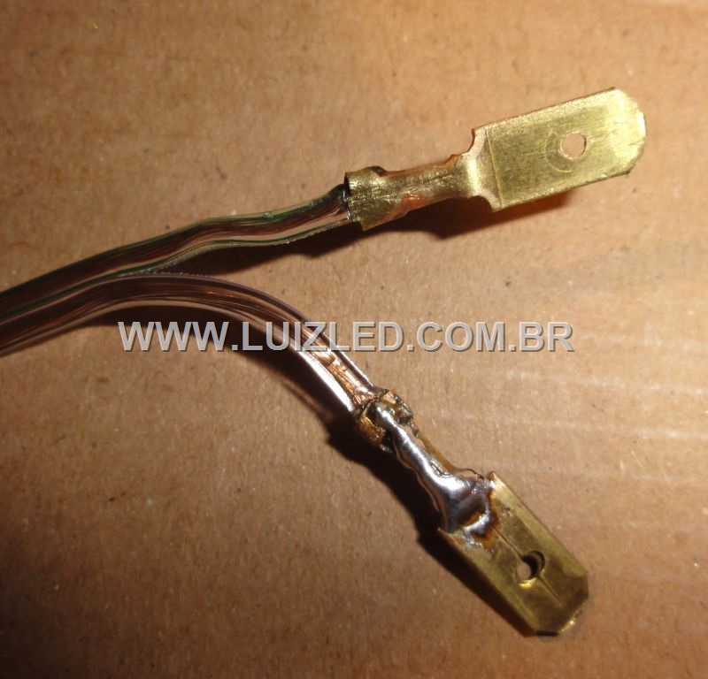

Prezados boa tarde!
Para quem esta em duvida de qual é o terminal que usamos para conectar a placa de LED no chicoque original do porta malas segue abaixo foto de como fica depois de pronto esse terminal:
Detalhe ele se encaixa perfeitamente e não cai depois de conectado.

Fui em uma auto peças e comprei a tampinha, é uma de chevette, que é pequeninha e transparente...
Fiz o corte na direção que ficaria o original, usando um estilete...
O plastico é MUITO mole... voce corta de boa e retinho com o estilete... encaixei a lampada e depois coloquei a tampinha, ficou show de bola...
Depois, irei comprar a original e colocar... que é um pouco maior...

Hoje liguei para todas as CSS do RJ e nenhuma tinha o acessório original para colocar no chicote que vem no HB20S. Onde encontro isso?
vc compra em qlq loga dessa que vende equipamento eletronico, eh bem conhecido como terminal de junção macho.pelo tamanho eu nao consigo dizer qual que vai encaixar certo, mas ai vc olha lah na hora.
