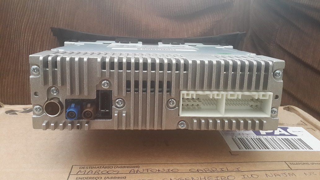

Será que alguma alma caridosa poderia compartilhar a experiência de substituição do blueaudio (original) por uma das centrais multimedias bluemediatv ou bluenav ???? A principal dúvida é sobre o cabo usb que fica no console, pois é sábido que os chicotes são os mesmos mantém os controles do volante, mas nas cm´s há uma entrada (multibox) e ninguém ainda falou se o cabo usb do blueaudio encaixa nessa entrada ou é necessário algum adaptador.
Fico no aguardo e agradeço se alguém puder esclarecer, pois muita gente já trocou, mas parece que apenas nas concessionárias e lá eles cobram os olhos da cara e escondem qualquer tipo de informação.
Caso não tenham substituído, ajudaria pelo menos uma foto da traseira do blueaudio com o cabo usb conectado, assim poderíamos comparar os conectores.

Minha dúvida é com o carro que já tem o usb no console !!! pois com certeza já há um cabo que conecta atrás do blueaudio !!! será que dá pra utilizar esse mesmo cabo no bluemediatv ou bluenav ????

Existem dois tipos de rádio, um mais antigo que a entrada usb é na frente e os mais novos onde a entrada usb fica no console. Entendo que nas mais novas exista um cabo que sai do console e liga a uma entrada traseira do rádio. Nas centrais multimedias todas tem entrada traseira para o usb chamada multibox (foto anexa). Vc comentou que é o mesmo chicote, mas se referindo a um cabo separado para o usb ou o mesmo chicote com das duas conexões traseiras (brancas) ???
- 20150425_140504 cópia.jpg (223.99 KiB) Exibido 18674 vezes
- 20150425_140347 cópia.jpg (165.83 KiB) Exibido 18674 vezes

agora entendi, meu radio tinha usb nele, eu tive que comprar o encaixe e o chicote para console, acredito q seja padrao hyundai.
