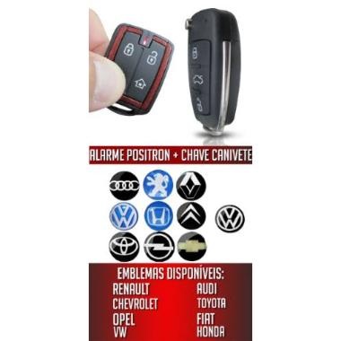

Nao consigo enviar uma foto da minha, sei la pq.. Mas enfim.. O modelo do controle eh esse a esquerda.. Atras só tem escrito positron..

Me parece que é o positron cyber fx:
http://www.positron.com.br/AlarmesProdu ... PX&Id=2760
Mas esse alarme destrava as portas pela função do controle, ao desarmar o alarme as travas abrem. Mas infelizmente algumas CSS deixam a desejar, por exemplo na NEW de Ribeirão Preto já trocaram o instalador, que era muito fraco.
Caso tenha algum instalador de confiança (lojas de som) o mesmo pode configurar adequadamente as funções do alarme.
Até!

Sim tem essa função original, mais por exemplo o meu do meu outro carro tem alem da possibilidade da chave e alarme um botao para quando o carro esta ligado e vc para por exemplo para dar uma carona, nao precisa desligar o carro nem abrir a porta pra destravar as outras,. destrava por um botao..
Sim, um bom instalador faz miséria com alarmes positron...

faz mesmo.... ate faz dar partida pelo controle.. rs
