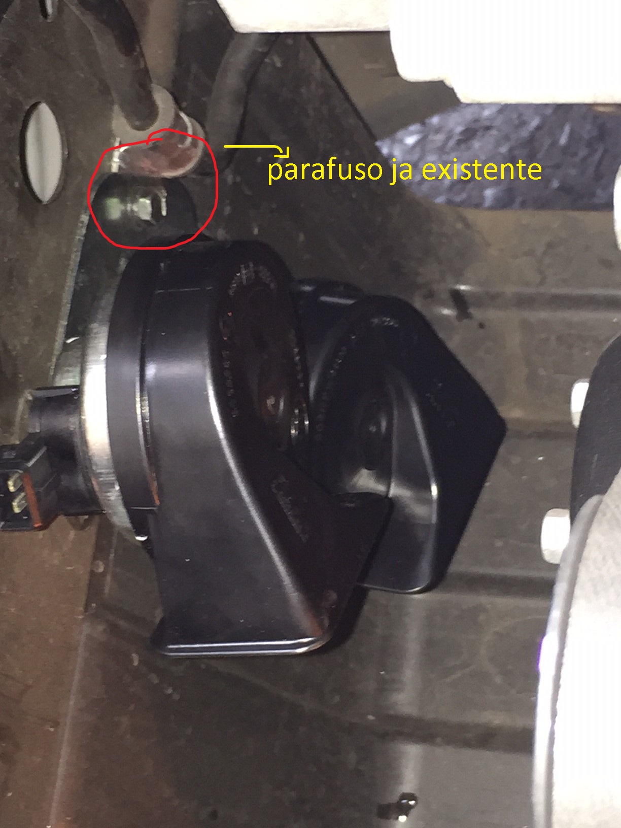

Fala galera,
Acabei de trocar a buzina do meu HB20 por uma dupla FIAMM AM80S. Show!
E o mecânico ainda achou um lugar pra colocar perto da original. Ja tinha o parafuso pra fixar e tudo. Não precisou nem tirar o parachoque. Gastou 15 minutos.
Vejam na foto
Vejam na foto

Re: BUZINA DO HB20
luizts escreveu:Fala galera,
Vejam na foto
Legal, Luiz que já havia o parafuso.
O som da buzina é legal? Dá para postar?

Re: BUZINA DO HB20
Vejam na foto
posta o audio da buzina e uma indicacao de onde comprar

Re: BUZINA DO HB20
Comprei aqui: https://www.sobuzinas.com.br/buzina-aut ... inal.phtml
O som da pra ouvir aqui http://www.fiamm.com/en/asia/avvisatori ... m80s-(emea).aspx
Clique em AUDIO/VIDEOS
