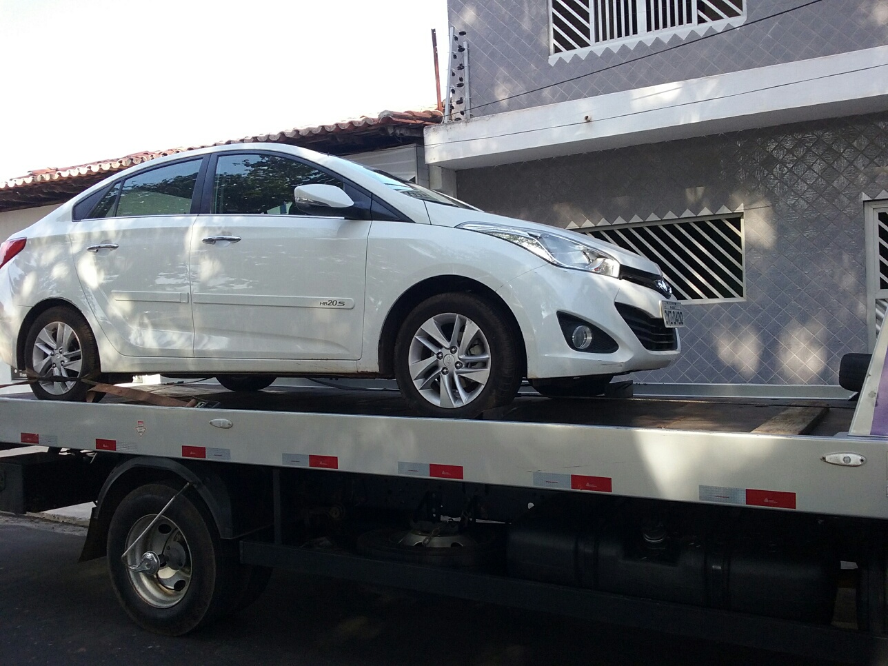

tive uma situação semelhante, no dia 6 se outubro próximo passado ao sair da garagem e acionar os freios do meu HB20S Premiun
AT com 7987 Km rodados, me deparei com a perda total do freios e o pedal descendo completamente. sendo o carro seguro pelo freio de mão, Não foi constatado vazamento de fluido e foi observado que o reservatório está com o nível correto.
Contactado com o 0800, foi enviado um resgate conforme foto. dois dias apos fui informado que ha falha o cilindro mestre de freio, que tenho que aguardar 10 dias uteis para resolução do problema.conforme a autorizada Pateo de São Luis MA
Entendo que estou à cominho de um divorcio prematuro com a Hyndai.
Re: HB20 sem freio.
#75 Mensagem por Ricardo M. »
gilbercy escreveu:tive uma situação semelhante, no dia 6 se outubro próximo passado ao sair da garagem e acionar os freios do meu HB20S Premiun
Graças a Deus que o problema apareceu na garagem. Imagine se fosse em outra situação mais temerosa. :shock:
Mantenha-nos informado sobre o andamento do seu caso.
