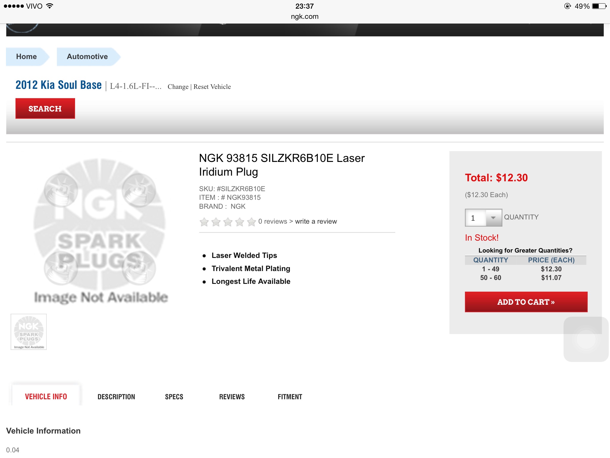

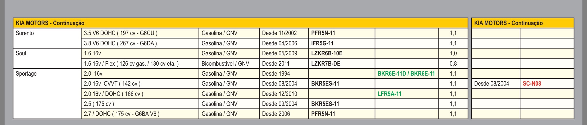

Re: MELHORAR A POTENCIA DO MOTOR
Estou achando que a original já é com essa tecnologia laser iridium e elas são diferentes da iridium ix.
O soul flex usa a mesma vela do HB e olhando o catálogo americano do soul ele mostra uma vela com grau térmico diferente(até aí tudo bem) e essa já laser iridium. E é a mesma vela usada no soul a gasolina do Brasil. Confuso...
- Catálogo NGK KIA Brasil
- image.jpg (188.37 KiB) Exibido 10085 vezes
- NGK USA
- image.jpg (221.94 KiB) Exibido 10085 vezes
