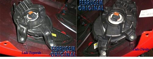

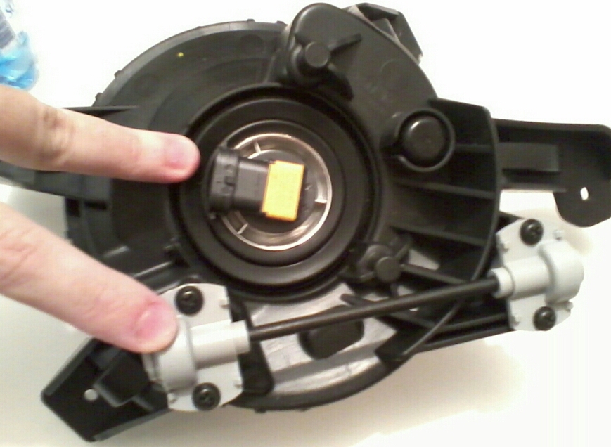

Uma dica importante para a galera:
os milhas do HB20 que estão sendo vendidos no mercado livre são peças incompletas e com defeitos no vidro ou na carcaça.
Em todos que vi, faltava a haste da regulagem e faltava a borracha que veda a lâmpada. Sem essa vedação, entrará água e a lâmpada queimará com frequência. Vejam nas fotos.
Foto 1= mercado livre
Foto 2= concessionária
E também não vale a pena pelo custo. Na concessionária custa R$ 161 mas já vem com a lâmpada Philips inclusa (que custa +/- 30 reais).
