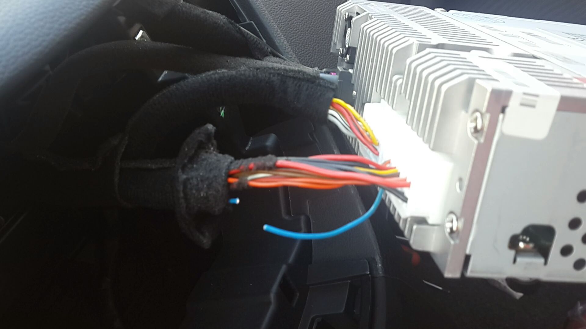

Galera fiz hoje o desbloqueio da Central Bluenav/Bluemedia. Eu mesmo fiz. Vc mesmo poderá fazer com apenas uma chave de fenda, Chave Phillps e um alicate.
Primeiro terá que remover as duas saídas de ar que fica ao lado da Central Multimidia. Usando uma chave de fenda vc observará que tem um lugar para encaixar a chave, mas cuidado ao retirar. Coloque fita isolante na chave de fenda para que não marque o plástico do painel e force-o até sua retirada. Assim que retirar as duas verá dois parafusos de cada lado fixando a Central multimídia. (retire-o) dos dois lados. Após a retirada dos parafusos puxe a central e procure o fio azul do conector da ESQUERDA (pode cortar ele sem medo). Observe que na parte de cima da central vem explicando todas as conexões. Numa dessas estará escrito (SPEED) significa que é do fio azul. Feito isso sua central estará desbloqueada e seja feliz.
- Desbloqueio Bluenav.jpg (136.61 KiB) Exibido 11110 vezes

Alguém sabe se o procedimento do Dênio serve também para a central multimídia BlueMediaTV, que já vem com TV Digital. Se é diferente da BlueNav, ou é tudo a mesma coisa?

Deve ser a mesma coisa. É só vc olhar por cima da Central qual a entrada escrito speed. Não tem segredo.

Deu certo
o meu e versão copa com bluemedia TV
desmontei com a ajuda do amigo Denio pelo whats. e fiz esse processo que ele disse. super simples.
esta funcionando com o carro andando normalmente hehe
Vlw Denio vc eh o cara mesmo!!!
Deu certo
