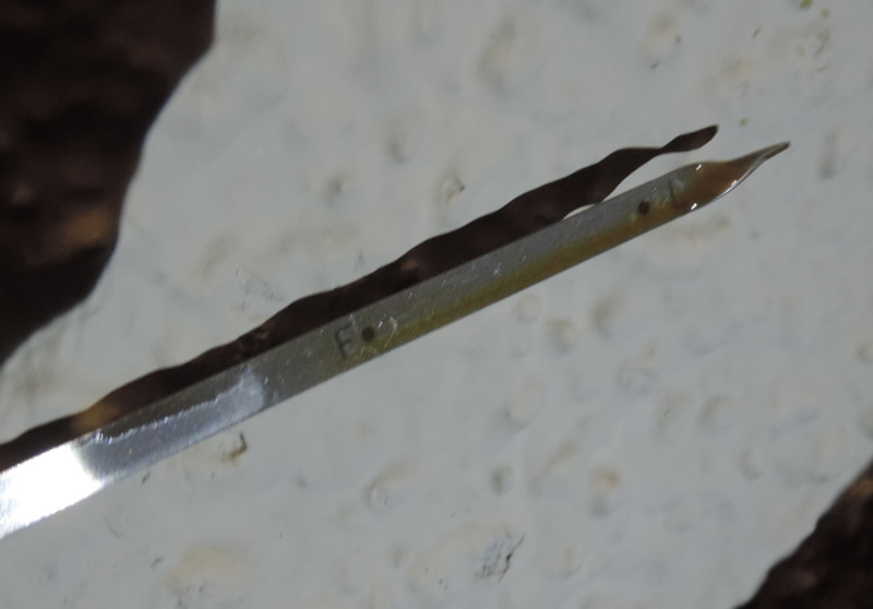

O estranho disso, Diogo, é que os três HB20 que tive e com os quais somando rodei 100 mil km, compreendendo 10 etapas de 10 mil km, nunca beberam óleo.
Aparentemente, nem uma gota.
Aliás, acostumei que não bebem óleo e acaba que nem vejo o nível.
Quando surgiu essa questão aqui eu me lembrei que não via o nível desde a última revisão e então na noite que antecedia a revisão dos 20 mil km, fui meio preocupado verificar o óleo e, para meu alívio, vi que estava acima da marcação e clarinho como mel (até tirei foto).
Os meus (como acredito que os da maioria aqui) nunca beberam nada de óleo.
Por isso acho essa tese deles beberem óleo meio estranha.

Para ilustrar o que eu disse antes (não é para provar nada, apenas para ilustrar mesmo) segue a foto da vareta 1 dia antes da revisão:
Eu entendi fera... relaxe, eu trabalho com metodologia científica... rsrs... quis apenas encurtar de que a explicação traria resultados a curto prazo do que tentar o entendimento de como chegou-se a eles... foi mal se não soube explanar melhor...
Na revisão anterior foi colocado quanto de óleo? Poderia verificar?
Acho que ajudaria, pois se foi colocado 3,3 l e continua assim, menos um problema...
