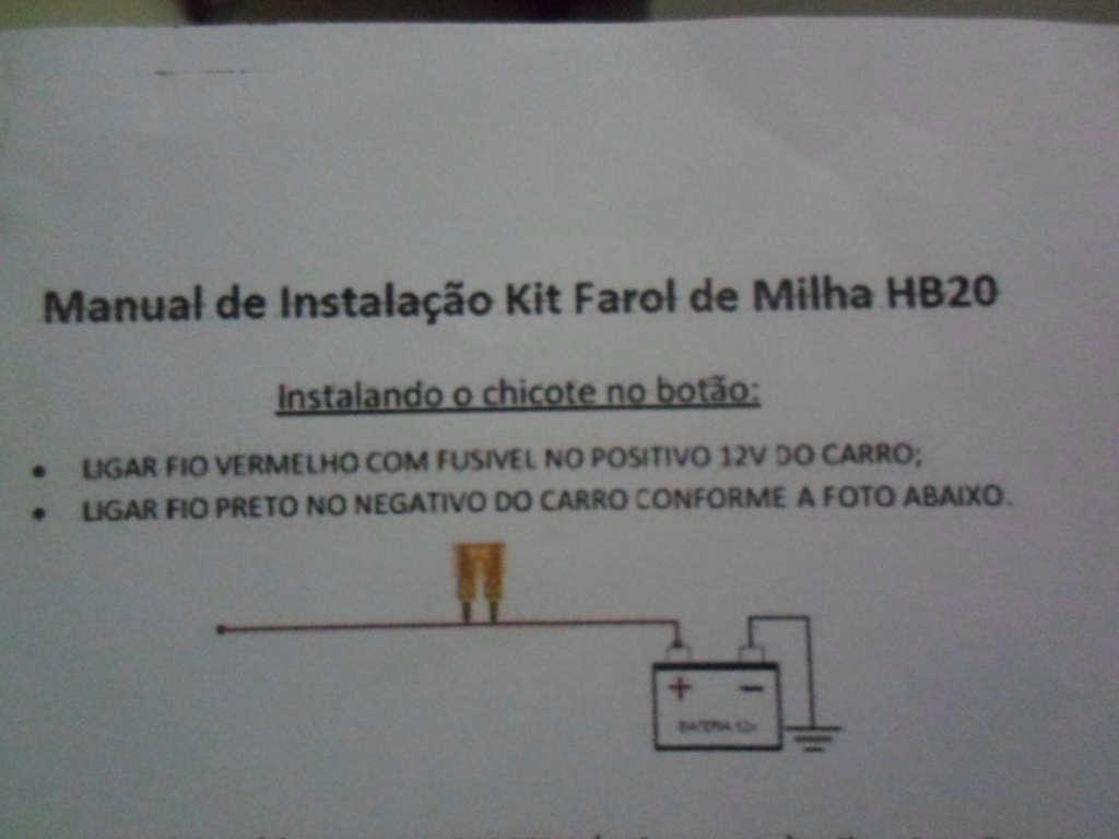

Esse vermelho q sobrou eu teria q fazer uma emenda pra ficar maior pois é curto e puxar pro negativo direto da bateria correto ?

dai você usa um pedaço de fio para levar eles pra dentro do carro e ligar no fio da lanterna.

- ste_marcelino
- Mensagens: 26
- Registrado em: 17 Mai 2013 16:17
Instalação do farol de milha com Botão Trip
Vixi agr fiquei confuso, porém amanhã vou comprar o kit e ler direito o manual acho q fica mais fácil de entender e caso eu fique com dúvida corro aqui, pois quero puxar direto para a bateria.

marcel4625
- Mensagens: 93
- Registrado em: 26 Fev 2013 20:11
Re: Instalação do farol de milha com Botão Trip
Aqui você liga o positivo e negativo do chicote.

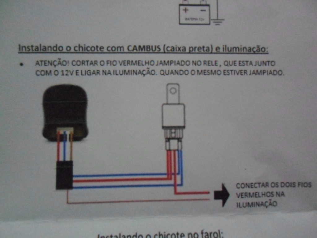

marcel4625
- Mensagens: 93
ste_marcelino escreveu:Vixi agr fiquei confuso, porém amanhã vou comprar o kit e ler direito o manual acho q fica mais fácil de entender e caso eu fique com dúvida corro aqui, pois quero puxar direto para a bateria.
Pra Puxar direto da bateria e só ligar esse fio vermelho que esta no chicote no fio da lanterna para acender o botão trip/milha.
ou isolar esse fio vermelho também só que o botão não vai acender só quando você ligar as milhas.

- LUIS HOFFMANN
- Mensagens: 32
- Registrado em: 25 Dez 2012 18:57
ste_marcelino escreveu:Esse vermelho q sobrou eu teria q fazer uma emenda pra ficar maior pois é curto e puxar pro negativo direto da bateria correto ?
o meu tem um outro fio vermelho com um fusível e um preto, esse eu iria colocar no positivo e negativo da bateria, tá certo?
e obrigado
Enviado de meu LG-E977 usando Tapatalk

marcel4625
- Mensagens: 93
Correto

- LUIS HOFFMANN
- Mensagens: 32
marcel4625 escreveu:Correto
Obrigado Marcel,
amanhã vou arriscar instalar, esse fio para chegar até dentro do carro tem uma espessura específica?
HB20 1.0 CONFORT PLUS - BRANCO C/ ÁUDIO
marcel4625
- Mensagens: 93
Não!,pode seguir a espessura do fio do chicote.

- ste_marcelino
- Mensagens: 26
Pessoal to com um problema eu liguei o vermelho q tem fusível no positivo da bateria e o preto no negativo depois o fio vermelho mais fino q fica sobrando eu coloquei no fio amarelo com preto o botão acende porém quando aperto não liga as lâmpadas nem muda de cor, podem me ajudar ?
