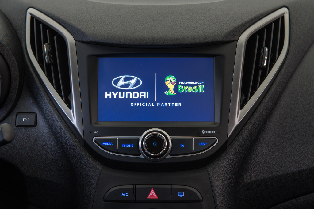

Por acaso alguem sabe como tirar aquela imagem da copa na introdução do BluemediaTV (serie Copa)? Deixar igual as demais centrais originais, só com o logo da Hyundai. Po, a copa já passou e não quero ficar com aquilo a vida toda la. Vi um video do pessoal desbloqueando a Bluemedia por software e conseguindo acessar os arquivos (windows) na central... será que tem como alterar o video de tema de introdução?? Bom, vou fuçando, se descobrir algo eu lanço aqui.
Re: Desbloqueio BlueMedia TV - Possíveis problemas
armando30pr escreveu:Por acaso alguem sabe como tirar aquela imagem da copa na introdução do BluemediaTV (serie Copa)? Deixar igual as demais centrais originais, só com o logo da Hyundai. Po, a copa já passou e não quero ficar com aquilo a vida toda la. Vi um video do pessoal desbloqueando a Bluemedia por software e conseguindo acessar os arquivos (windows) na central... será que tem como alterar o video de tema de introdução?? Bom, vou fuçando, se descobrir algo eu lanço aqui.
Mas se seu carro é a versão copa, não acabaria descaracterizando o mesmo retirar esse detalhe da central?
armando30pr
- Mensagens: 9
- Registrado em: 27 Jan 2016 19:57
OSilva escreveu:armando30pr escreveu:Por acaso alguem sabe como tirar aquela imagem da copa na introdução do BluemediaTV (serie Copa)? Deixar igual as demais centrais originais, só com o logo da Hyundai. Po, a copa já passou e não quero ficar com aquilo a vida toda la. Vi um video do pessoal desbloqueando a Bluemedia por software e conseguindo acessar os arquivos (windows) na central... será que tem como alterar o video de tema de introdução?? Bom, vou fuçando, se descobrir algo eu lanço aqui.
Realmente vai deixar de ser "serie copa". Pode até ser um preciosismo meu, mas, particularmente, não curto. Preferia deixar normal. Mas cabendo essa possibilidade, pode abrir uma porta para personalização da central e, quem sabe, adicionar outros itens a ela que não foram habilitados, a exemplo do GPS, ja que ela tem saida para antena de GPS e tudo mais. Po convenhamos, não é crível que os pessoas façam um produto com toda estrutura para o funcionamento do GPS e depois falam que ela não funciona GPS. Se fosse assim, sequer teriam incluido o mesmo na estrutura do aparelho.
A imagem que aparece é essa...
- HB20 Serie Copa.jpg (493.56 KiB) Exibido 8259 vezes
