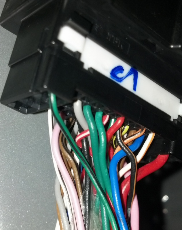

To tentando instalar o módulo e até agora só estou com dúvidas, pois aquele filme da instalacao é cheio de cortes e explica quase nada.
Alguém fará o tutorial passo a passo? Deu erro na hora da instalação, pois eu não sabia ao certo em qual fio deve-se ligar o verde/amarelo.
No vídeo do YouTube parece que é um, mas no manual é outro. Qual o correto?

Fuzatto escreveu:To tentando instalar o módulo e até agora só estou com dúvidas, pois aquele filme da instalacao é cheio de cortes e explica quase nada.
Tentei a tarde toda e ficou com erro.
O fio Correto é o terceiro fio verde mostrado em uma foto postada. O fio verde entre um fio verde e vermelho com branco.
O fio verde/amarelo deve ser ligado neste para que os vidros subam quando fechar a porta pela alarme.
Eu já postei essa dúvida.
