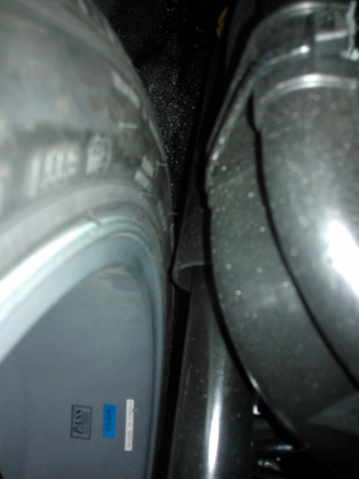

Galera, a melhor medida pra pneu raio 17 é 195/45/17 (essa é a melhor, porém acho que é menos confortável pela largura).
A melhor medida para o aro 17 é 17x7 ET42
Porém andei pesquisando muito e descobri a medida 215/40/17, que é mais macia, e chega mais perto da circunferencia original do carro, porém a unica desvantagem seria a largura. Pus um pneu nessa medida e tirei uma foto ficou 1 dedinho de distancia do batente para o pneu.
Agora quero saber, galera do 205/45, pega, o carro de vocês pega quando está cheio correto? Então ele pega no paralama naquela saliencia, por ter um perfil "alto" para o raio 17 e NÃO PELA LARGURA CERTO?
Aguardo.
Aguardo.
