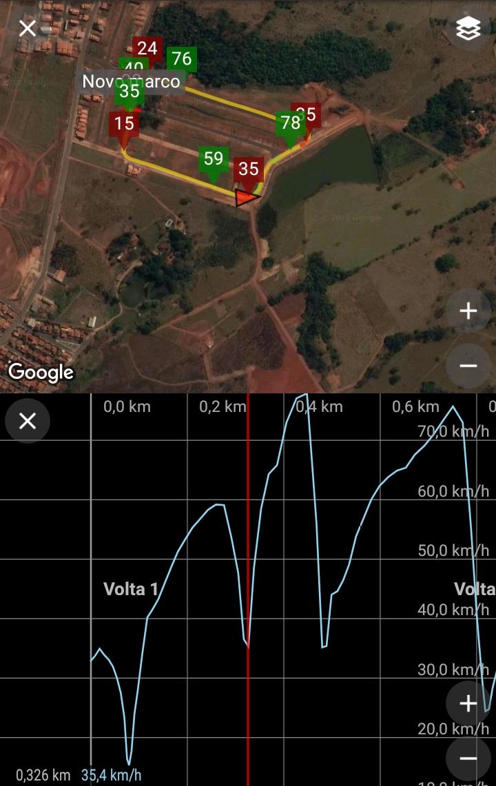

Quando eu peguei o meu em 2016 eu achei ruins as "cabeçadas" que o carro dava para arrancar. Um amigo mecânico me disse que isso era vedação de válvula, e de fato depois de amaciar o carro ficou bom.
As vezes a potência some em baixa, mas não sempre. Acho que tem alguma relação com o combustível, tanqueando o problema some, estou experimentando usar stp pra ver se tem o mesmo efeito mas sem problemas.
Crônico mesmo é com ar ligado, direção hidráulica virada perto do batente para sair da vaga.
Eles estão fazendo campanha para proteção do catalizador e melhorou bem em baixa e o motor ficou mais liso em toda curva.
Aqui perto de casa tem um loteamento asfaltado, vou lá dar umas aceleradas. Na verdade agora só dá para acelerar na parte baixa, perto do açude e o retão na subida. Ganhou 3 km/h no final da reta, medindo na subida, de 50-65 km/h baixou em 1s.
Extra o app medindo 0,9g na quebrada, com o pneu verde P1 175/70. Quando o pneu esquenta o g cai pra 0,8...
