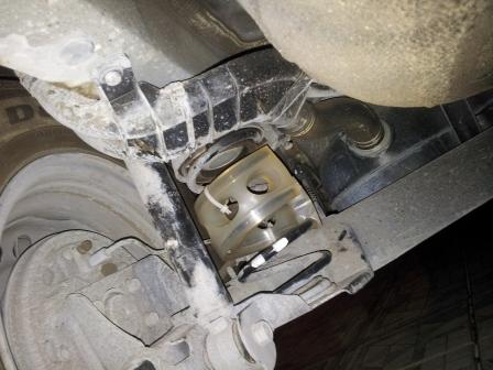

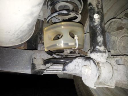

- kevin
- Mensagens: 70
- Registrado em: 13 Mar 2013 00:10
Re: SUSPENSÃO - URETHANE CUSHION ( FOTOS )
Segue anexo das fotos, igual a instalação do Mestiço que inclusive fez um "passo-a-passo".
Estou gostando da suspensão porém eu sabia que não ia melhorar mil e um milagres porém ao passar
por pequenos buracos e lombadas, o Cushion está desempenhando seu papel muito bem.
Gostei também ao fazer curvas, parece que o carro fica mais estabilizado mas essa história do carro sair de traseira
é a maior lenda que eu já ouvi pois todo carro tem um limite para se fazer velocidade em uma curva, se o pessoal
está achando muito molenga, é porque está entrando em alta velocidade na curva, todo carro tem um limite.
Como exemplo, tive um Ford ká 2010, esse sim era molenga em curvas até em baixas velocidades exemplo: 35km/h
Instale o Urethane Cushion e comprove o que já foi dito neste post pelo Mestiço, sem mais!
Tutorial no Youtube de instalação:
http://www.youtube.com/watch?v=bqhXPheH8wU
http://www.youtube.com/watch?v=P09E_uxAJic
- Urethane Cushion na suspensão traseira lado direito.
- 20131013_010031.jpg (28.89 KiB) Exibido 17274 vezes
- Suspensão traseira lado esquerdo
- 20131013_010021.jpg (33.86 KiB) Exibido 17274 vezes
- Suspensão frontal
- 20131013_004921.jpg (32.16 KiB) Exibido 17274 vezes
