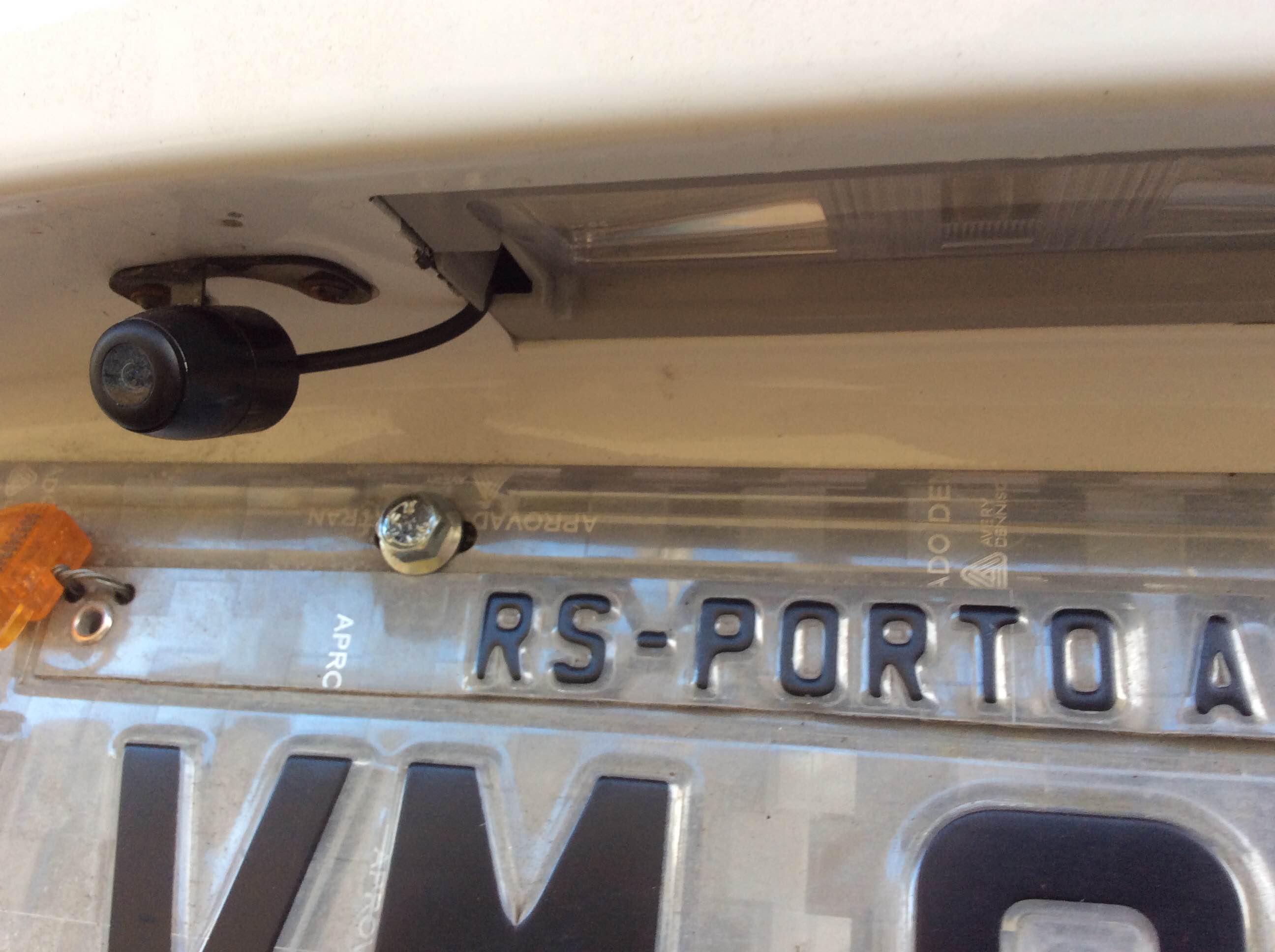

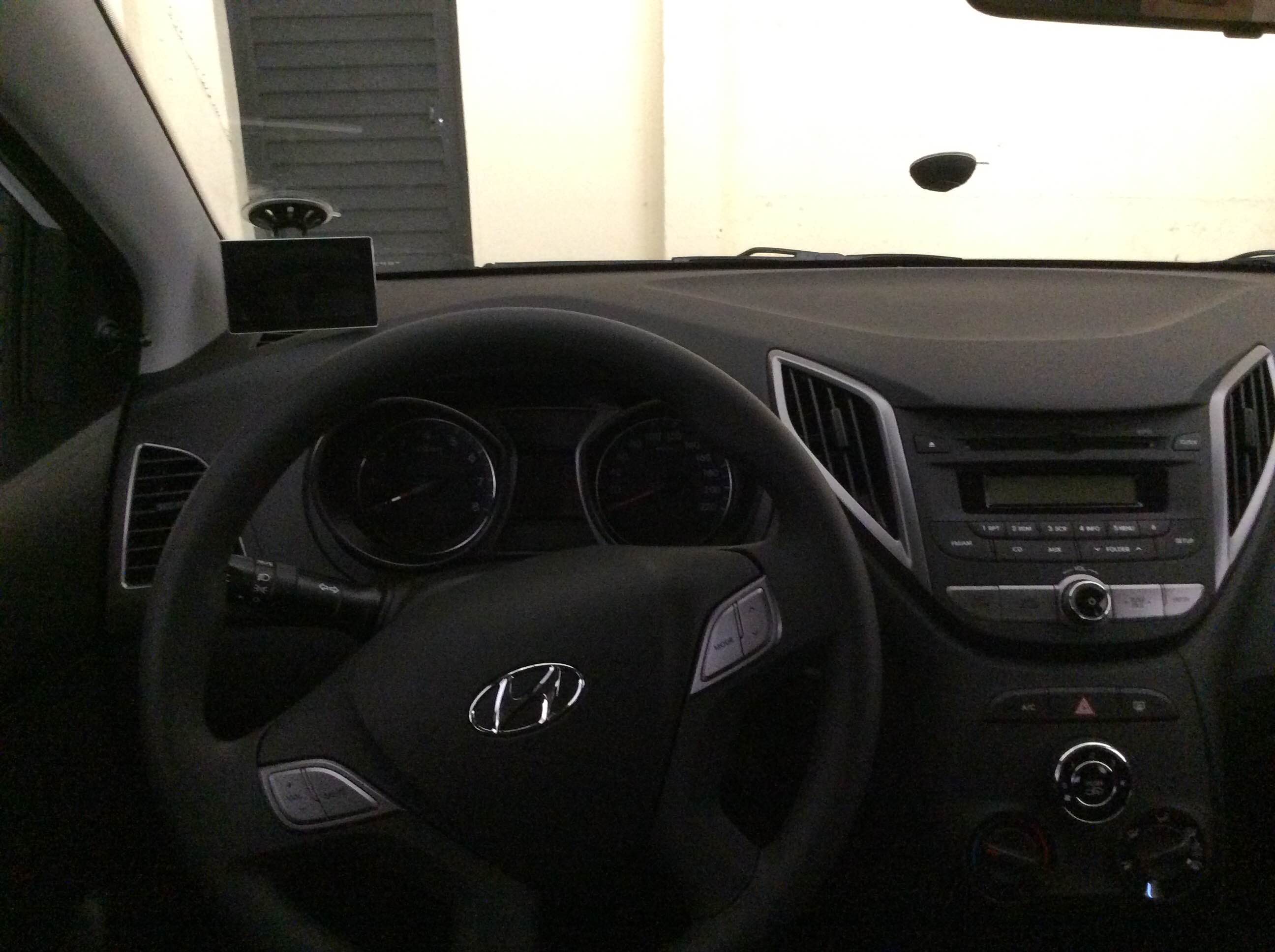

Olá pessoal, eu tinha uma câmera de ré sobrando em casa ai acabei comprando um monitor pelo ebay e instalando em casa mesmo a visão traseira. Ficou muito bom, ao engatar a ré o monitor já se liga automática e bem rápido, além de ajudar muito em vagas apertadas, recomendo.
link do monitor: http://www.ebay.com/itm/360648507591?_t ... EBIDX%3AIT
heitor456456
Mensagens: 21
Registrado em: 20 Abr 2014 16:33
Re: Câmera de ré
#40 Mensagem por heitor456456 »
mais umas fotos que nao coube no comentario anterior
