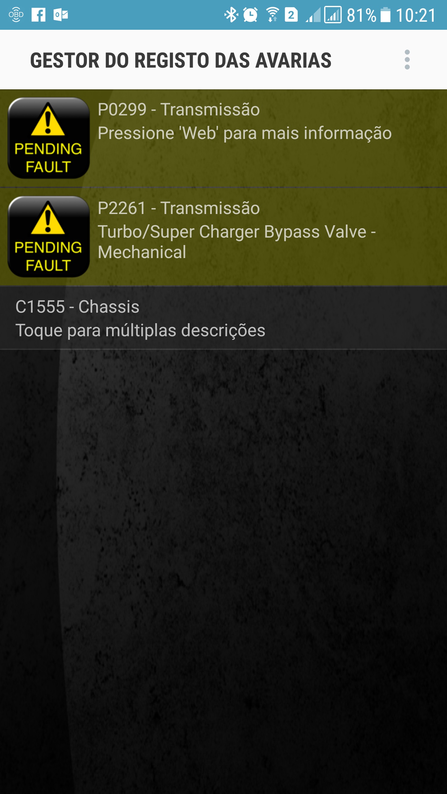

Prezados,
O problema de potência é na válvula de prioridade, o meu voltou a apresentar problemas, que é intermitente. Trabalho fora de SP e a CSS mais perto fica a 120 KM, ainda não consegui levar ele.
Notei que a válvula fica travada, hora aberta e hora fechada (Erro P2261). Monitorando pelo App Torque Pro, observei que quando a válvula trava aberta, e não existe pressão positiva, módulo identifica este erro (P0299), ele abre a válvula de alivio (aquela eletrônica da turbina) e o carro fica aspirado e fraco.
Consegui capturar os códigos de erro abaixo.
P0299 - Turbocharger/Supercharger A Underboost Condition
P2261 - Turbo/Super Charger Bypass Valve - Mechanical
C1555 - ECU malfunction
Depois de alguns metros a válvula fechou, mas devido ao erro P0299, o carro continuou aspirado e sem potência. Limpei os erros pelo App Torque e a turbina voltou a pressurizar o carro. Estava viajando na Castelo Branco e andei 300 KM com a válvula travada fechada.
O problema deve ser a próprio válvula ou na linha de vácuo (solenoide talvez).
Pelo que pesquisei está válvula é igual ao do Veloster, Gênesis, Civic 1.5 Turbo (10g) e Volvo. No ebay tem algumas válvulas que dá para adaptar. O problema é a garantia..rsrs
- Screenshot_20170725-102129.png (2.51 KiB) Exibido 32514 vezes

Franco 2017 escreveu:Prezados,
Sobre o erro P0299 parece que o seu carro esta rodando "enforcado" ou seja ele esta rodando sem pressão suficiente, um provável "vazamento de ar", sujeira tendo em vista que o motor roda em alta rotação o tempo todo, vá até a concessionaria e peça para verificarem todas as mangueiras, na minha área usamos um liquido especial para verificar possíveis vazamentos no seu caso não sei como vai ser, caso você faça o trabalho creio que as abraçadeiras devem ser verificadas e o sistema de admissão deve ser totalmente descarbonizado, com a mangueira retirada deixe a chave na posição "bateria" por 20 segs e o TBI entra em modo de aprendizagem, pise fundo no acelerador e peça para que alguém verifique a abertura, movimentação e se existe algum barulho no movimento.
Segue link do manual de serviços explicando como verificar e reparar o erro P0299: https://drive.google.com/open?id=0B-tAq ... EpHQThqajg
Sobre o erro P2261 eu verifiquei e parece que a válvula de alivio esta travando, caso tenha conhecimentos básicos em mecânica te aconselho a desconectar a mangueira de ar e verificar a situação do sistema de admissão e siga do caracol até a entrada de ar atras de folgas, rasgos e furos, se possível tira algumas fotos dele e posta aqui para uma analise, verificar possíveis vazamentos você mesmo pode fazer.
Segue link do manual de serviços explicando como verificar e reparar o erro P2261: https://drive.google.com/open?id=0B-tAq ... HQ3a2k2b0U
Sobre o C1555 - ECU malfunction eu não encontrei nada por hora, creio que seja sobre o erro gerana na central.
Lembrando que a garantia não cobre mal uso do veiculo, porem o sistema pode ser analisado por um profissional independente não gerando perda da cobertura oferecida pela fábrica.
