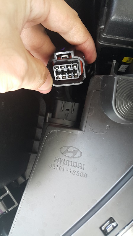

Olá Roberto, a instalação não é complicada não, só que usei relé e diodos para deixar a conversão mais segura. Isso qualquer bom eletricista automotivo faz, o difícil é achar os conectores originais do chicote para o novo farol. No meu caso eu só fiz espetar os terminais nos conectores, vai ficar assim enquanto procuro esses benditos conectores. Informação: esses faróis são fabricados pela Mobis Brasil Fabricação, pode ser que lá consiga alguma informação sobre esses conectores.

- Esse é o conector que estou procurando para comprar

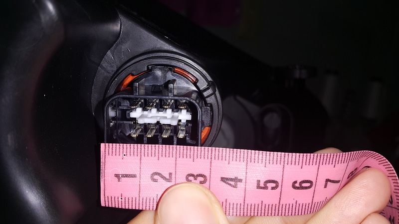

- Esse é o conector do Farol premium

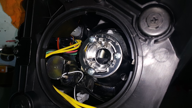

- Nessa foto dá pra ver o motor que levanta a cortina, que separa o alto do baixo.

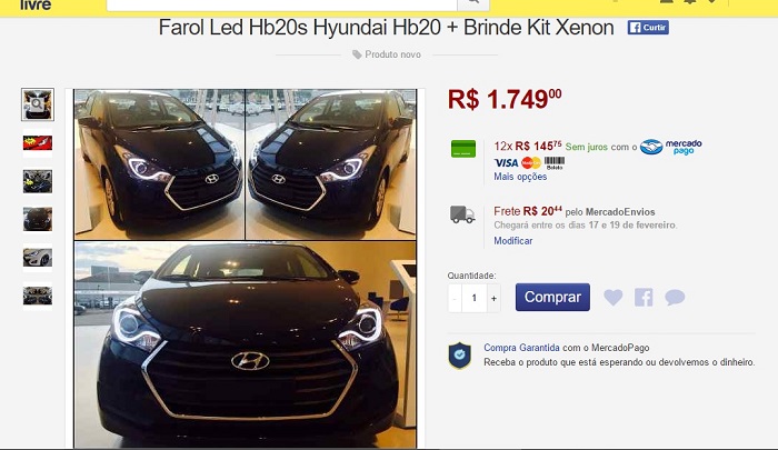

Mas antes de aparecer este que comprei pesquisei mto sobre os faróis com LED ou Angels pela net pq ainda acho caro pagar num par de faróis mais de R$1500, e as possibilidades mais viáveis que encontrei para quem não tem pressa e quer economizar uma grana considerável é construir o farol, seja por conta para quem manja ou quiser arriscar, ou comprar os itens e entregar em locais especializados, aqui onde moro como é interior é meio complicado, mas em SP tem muitos lugares que fazem esse serviço, até com o farol original se a pessoa quiser... Pq tirando o farol do HB20 Premium que já vem com LED, os outros pelo que andei pesquisando são montados assim, daí os caras metem a faca porque é um serviço bem chatinho de fazer e pq n tem concorrência e existe uma procura considerável...
Se eu fosse fazer preservaria os faróis originais para recoloca-los na venda do carro ou em caso de dar algum jabu nos faróis modificados, compraria um par de importados novos no Mercado Livre(Tem um bacana que é máscara negra mas tem uns detalhes cromados por dentro) ou pegaria uns usados originais em bom estado para pagar mais barato, compraria os Angels ou as barras de LED que também vendem no Mercado Livre ou AliExpress e mandaria para algum lugar em SP para montar, no Mercado Livre até tem alguns lugares que anunciaram, em 2 dias devolvem o farol pronto... Acho que assim dá para se montar um farol bacana, inclusive vc pode até criar um modelo próprio, com um outro desenho do LED por dentro ou outra cor se quiser(apesar que aí já acho que fica meio brega, mas vai do gosto) gastando menos de R$1000
Se eu manjasse disso, sem dúvida eu montaria até um negócio disso e ficaria rico...rs... Daria um jeito de comprar importado td mais barato, eu montaria e colocava para vender no Mercado Livre por R$1000 - R$1200, venda garantida e fazendo um serviço caprichado fica top... Para HB20 e outros carros... Partindo desse principio daria até para pensar em fazer uma lanterna com LED para HB20, tenho certeza que a galera ia pirar tbm... Fica a dica para quem manja...rs

Olá eu tenho um premium e a fiação do farol são 8 fios o modelo antigo do faraó São 6 fios, o farol novo a lâmpada do projetor é hb4 tem 2 terminais e a lâmpada do farol antigo do hb20 é h4 tem 3 terminais, eu não sei se isso vai te ajudar.
