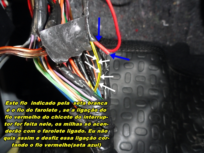

Cara, o meu é o mesmo desse, só que fiquei com receio de ligar. Inclusive, sobre onde ligar.
Agora sabendo que é o fio amarelo/preto, eu tenho que puxar o fio que liga nele... para dentro do carro até a caixa de fusíveis?
Pois no meu kit, o mesmo da marca onix, já veio com o fio vermelho da caixinha preta e do relé descapados e trançados a mão. Está correto?
Só que não da para ele ir até dentro do carro. Vou ter q arranjar um fio extra para emendar e fazer a ligação?
Vlw!

Isso mesmo,você esta correto o fio que vem é curto, dai é só passar ele pra dentro do carro e ligar no fio amarelo com listra preta da lanterna.
- DSC02863.JPG (308.04 KiB) Exibido 15733 vezes
