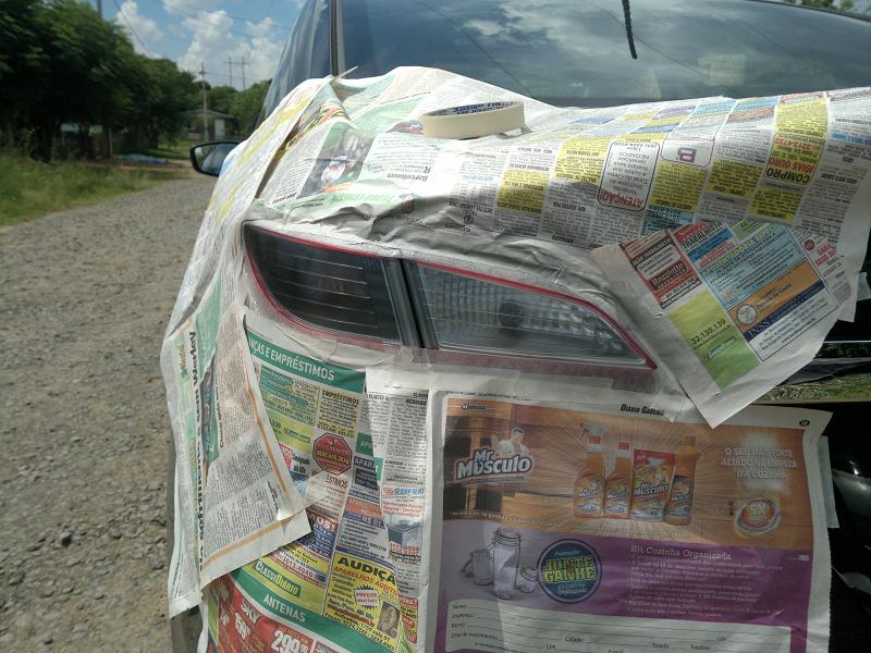

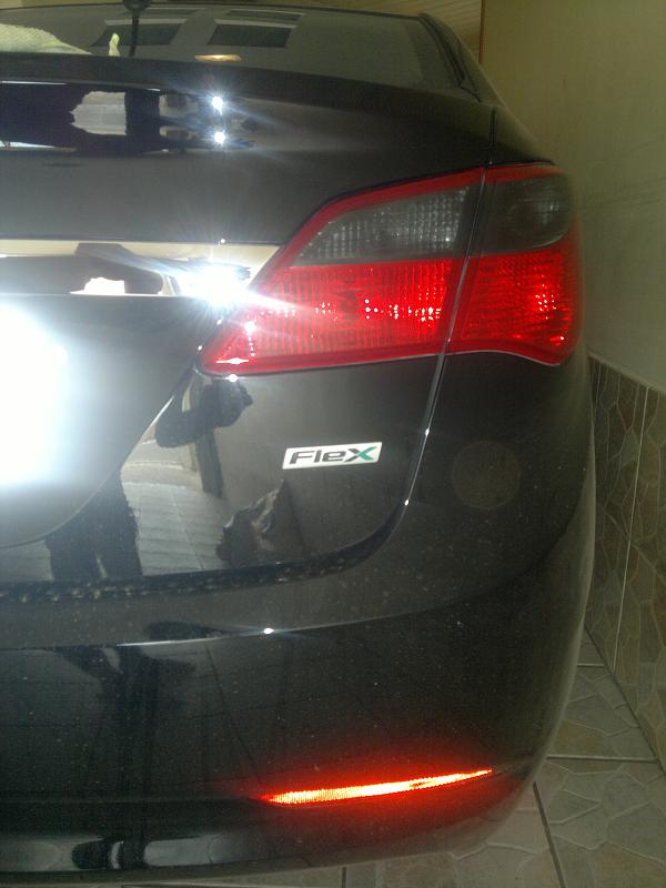

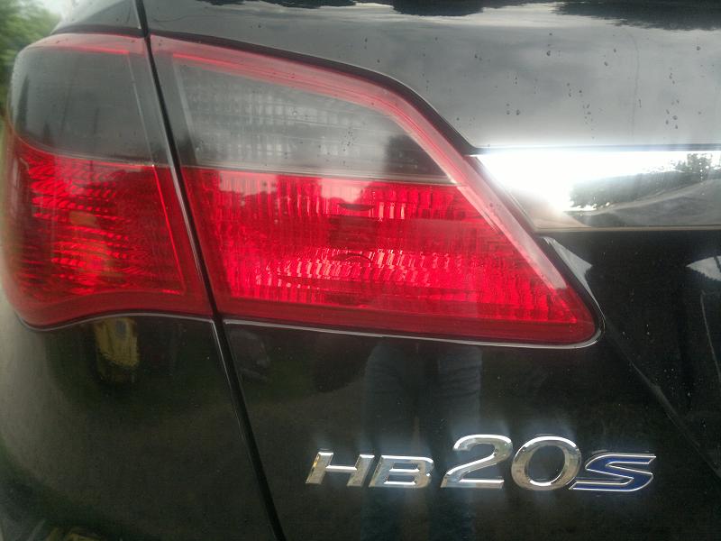

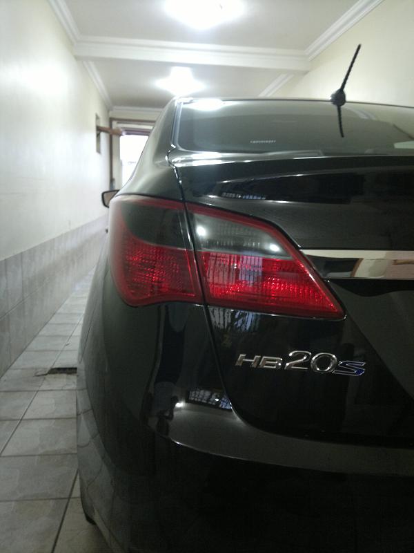

Ta aí pessoal, o resultado foi perfeito.
Isolei, passei um Álcool para tirar a gordura e chamei no ColorGin Fumê.
Primeiro uma fumaceada para aderir a sinaleira e depois é só ir dando demãos para chegar ao tom desejado.
O spray tem mais verniz do que fumê, então tem que ir na manha.
Paciência é fundamental nessa operação.
curtam o resultado...
Ah e caso não lhe agrade, com QUEROSENE você tira fácil fácil, nada de tinner, solvente, gasolina por que eles estragam o acrilico, querosene é de boa.
abraço galera.

- Isolado
- 2014-01-31-1492.jpg (103.98 KiB) Exibido 10265 vezes
- Isolado
- 2014-01-31-1489.jpg (101.58 KiB) Exibido 10265 vezes
- Bingoo
- 2014-01-31-1496.jpg (62.18 KiB) Exibido 10265 vezes

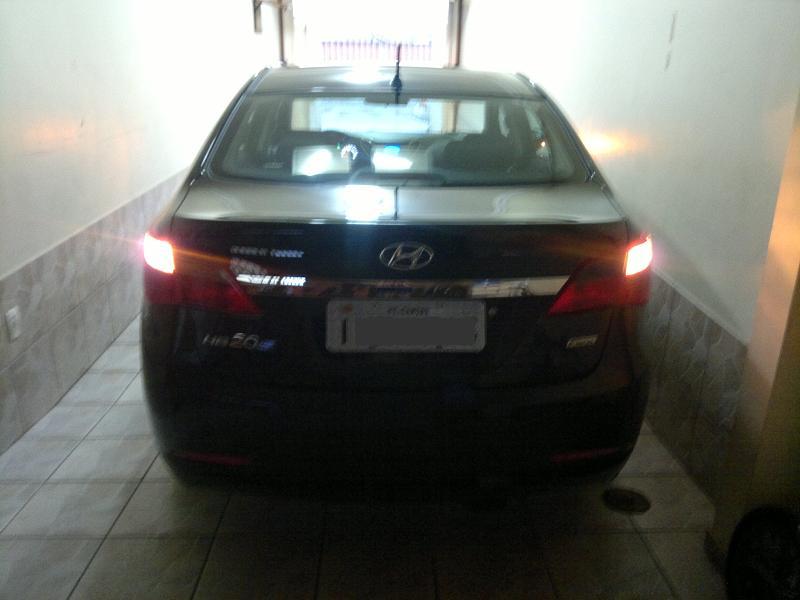

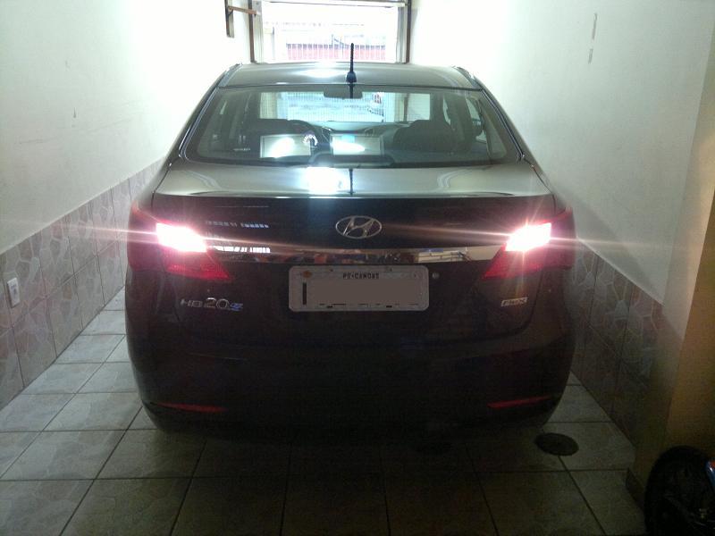

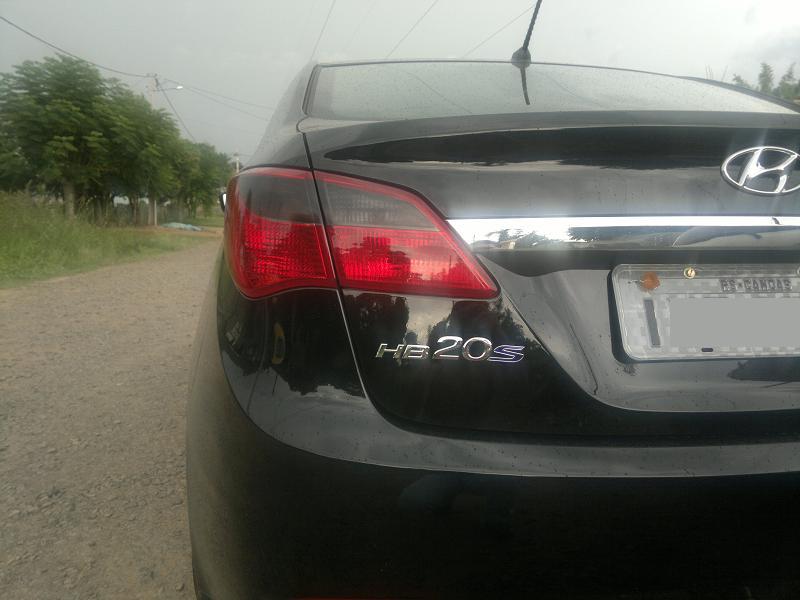

Vejam que não influenciou em nada na luz de pisca nem da luz de ré.
- 2014-02-01-1554.jpg (52.95 KiB) Exibido 10265 vezes
- 2014-02-01-1556.jpg (47.92 KiB) Exibido 10265 vezes
- 2014-02-01-1536.jpg (49.03 KiB) Exibido 10265 vezes

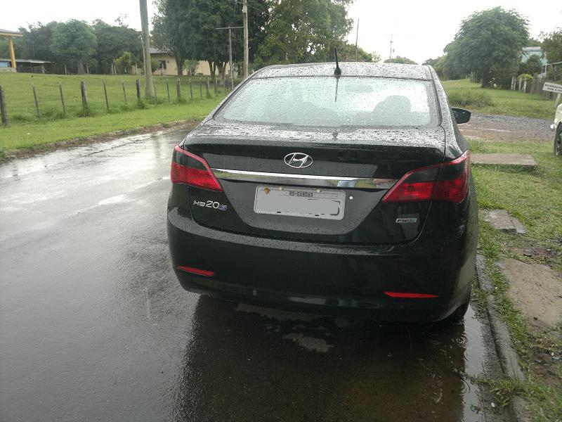

Eu fiz no meu prata hoje também, mas mandei aplicar um adesivo vinil fumê, proprio pra esse tipo de coisa, não é insulfilm. O resultado ficou bem parecido com o do colega. Vejam algumas fotos:
