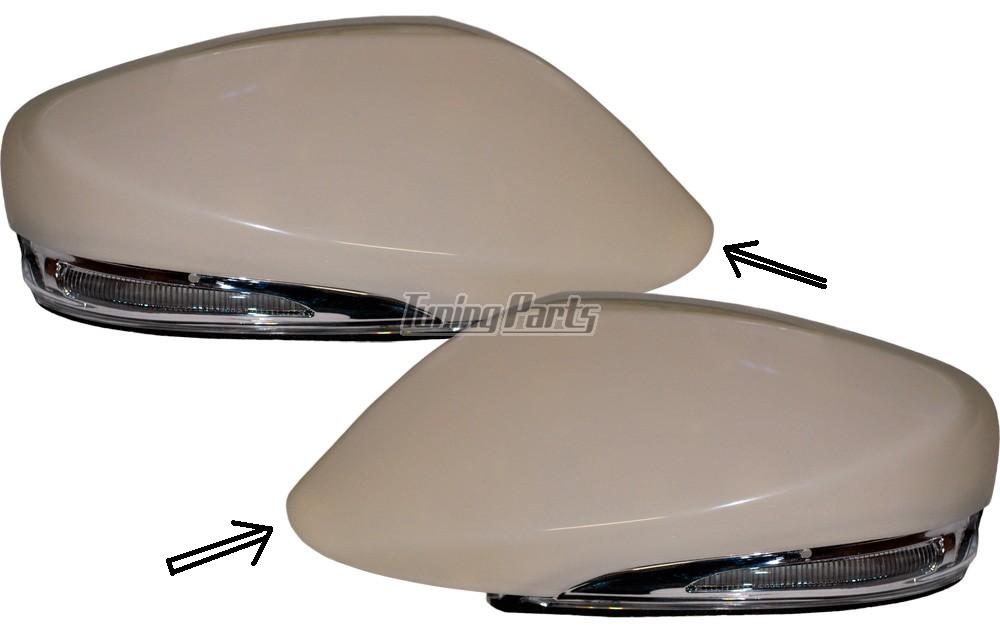

Josimar_Abrantes escreveu:
TuningParts escreveu:Consegui uma foto melhor da capa pra retrovisor com pisca:
http://www.tuningparts.com.br/retroviso ... id=5KF1mJl
Dá pra reparar que a moldura do pisca é cromada.
Quando o produto chegar pra mim irei tirar mais fotos e passarei pra vocês todos os detalhes.

Re: Retrovisor com Pisca (Original)
#27 Mensagem por casarin »
diogopp escreveu:Amigo, sabe tirar a capa do original? Como desmontar?
olha, eu consegui assim, nesse ponto com a seta, eu enfiei uma faca, bem resistente, e fina, só para afastar a capa do esqueleto, dando assim para enfiar o dedo e terminar de puxar, as travas vão soltando sem problema, pode puxar sem medo, mas com cuidado..
esse ponto é mais vulnerável e "mole" ficando mais fácil afastar..
e se ocorrer de marcar um pouquinho é um ponto que não aparece...
