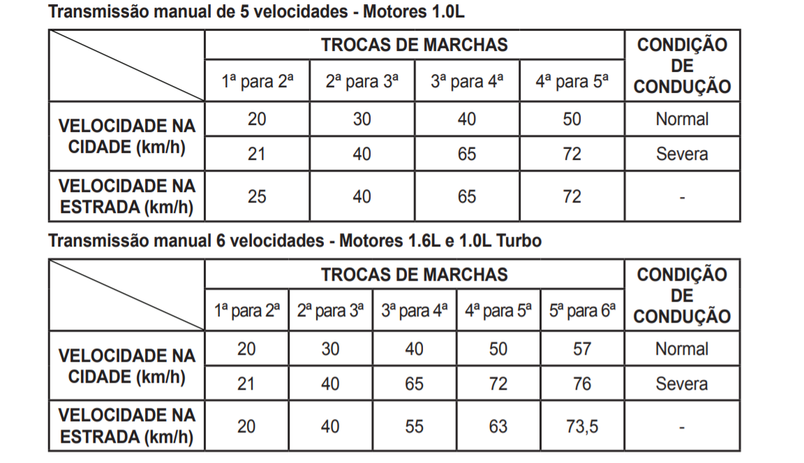

Prezados, observando a calorosa discussão, vamos ao Manual do Proprietário ver o que ele diz:
Sugerimos que, para a melhoria da eficiência energética, os veículos equipados com motores
1.0L e 1.6L e transmissão manual, podem seguir as informações de velocidades de trocas de
marchas mencionadas na tabela abaixo.
Obs.: Os valores de velocidade abaixo se tratam de mera referência, a velocidade recomendada de troca de marcha pode variar de acordo com as condições de condução, quantidade de
carga, condições do pavimento, relevo, entre outras.
Condições normais de condução podem consideradas aquelas onde, por exemplo, temos carga
leve no veículo, boas condições de pavimento e relevo plano e toda condição diferente pode ser
considerada condição severa (veja as condições de troca de marchas indicada nas tabelas abaixo).
Transmissão manual de 5 velocidades - Motores 1.0L
VELOCIDADE NA CIDADE
Condição Normal
1ª para 2ª - 20km/h
2ª para 3ª - 30km/h
3ª para 4ª - 40km/h
4ª para 5ª - 50km/h
Condição Severa
1ª para 2ª - 21km/h
2ª para 3ª - 40km/h
3ª para 4ª - 65km/h
4ª para 5ª - 72km/h
VELOCIDADE NA ESTRADA
1ª para 2ª - 25km/h
2ª para 3ª - 40km/h
3ª para 4ª - 65km/h
4ª para 5ª - 72km/h
Transmissão manual de 6 velocidades - Motores 1.6L e 1.0L Turbo
Condição Normal
1ª para 2ª - 20km/h
2ª para 3ª - 30km/h
3ª para 4ª - 40km/h
4ª para 5ª - 50km/h
5ª para 6ª - 57km/h
Condição Severa
1ª para 2ª - 21km/h
2ª para 3ª - 40km/h
3ª para 4ª - 65km/h
4ª para 5ª - 72km/h
5ª para 6ª - 76km/h
1ª para 2ª - 20km/h
2ª para 3ª - 40km/h
3ª para 4ª - 55km/h
4ª para 5ª - 63km/h
5ª para 6ª - 73,5km/h

- trocas de marcha.png (194.92 KiB) Exibido 13286 vezes
