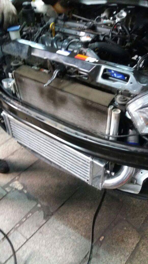

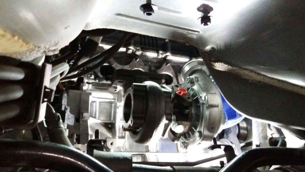

Boas caros luizfpsouza e ianisgreek;
Primeiramente agradeço pela força colega ianisgreek!
O projeto vai indo hehe ja estou quase 1 mês sem ele na garagem; mas adiantando, já esta pronto o intercooler e todo sistema de exaustão.
Agora so falta montar e acertar... vou anexar duas fotos que recebi semana passada
Ótimo resto de semana a todos, absss!

Colega Hiroki, parabéns pelo caprichado andamento dessa instalação.
Posso apostar que com dedicação e um cuidadoso acerto técnico, esse motor vai funcionar bem liso e lhe dará muita satisfação e diversão em usa-lo.
Obs : Tenho uma pergunta a fazer-lhe colega Hiroki, essa instalação desse kit turbo será com pouca pressão e mantendo-se ainda toda a parte interna desse motor original, ou vc vai destaxar a compressão desse motor para poder usar com segurança um pouco mais de pressão?
Boa sorte colega, valeu, abrç !

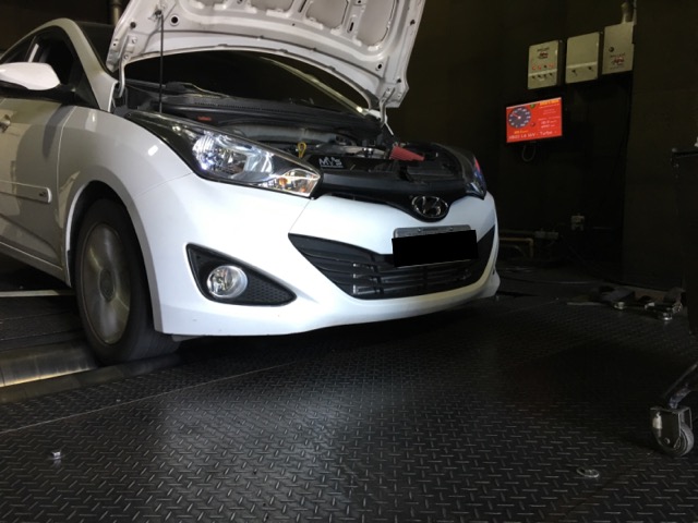

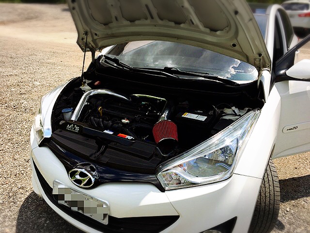

hiroki
- Mensagens: 16
- Registrado em: 15 Mar 2014 22:57
Re: hb20 1.6 turbo alguém ja viu?
Colegas ianisgreek, hugodj182, Stealth Hunter:
Peguei o HB20 faz alguns dias, mas devido a correria do final de ano, acabei nao postando para vcs...
Projeto ainda esta em andamento, pretendo comecar a trabalhar dentro do motor ainda este ano.
Esta adando por enquanto com .3bar que rendeu 200cv/26,3kgmf enquanto isso vou trabalhar a suspensao e freios.
Segue algumas fotos...
