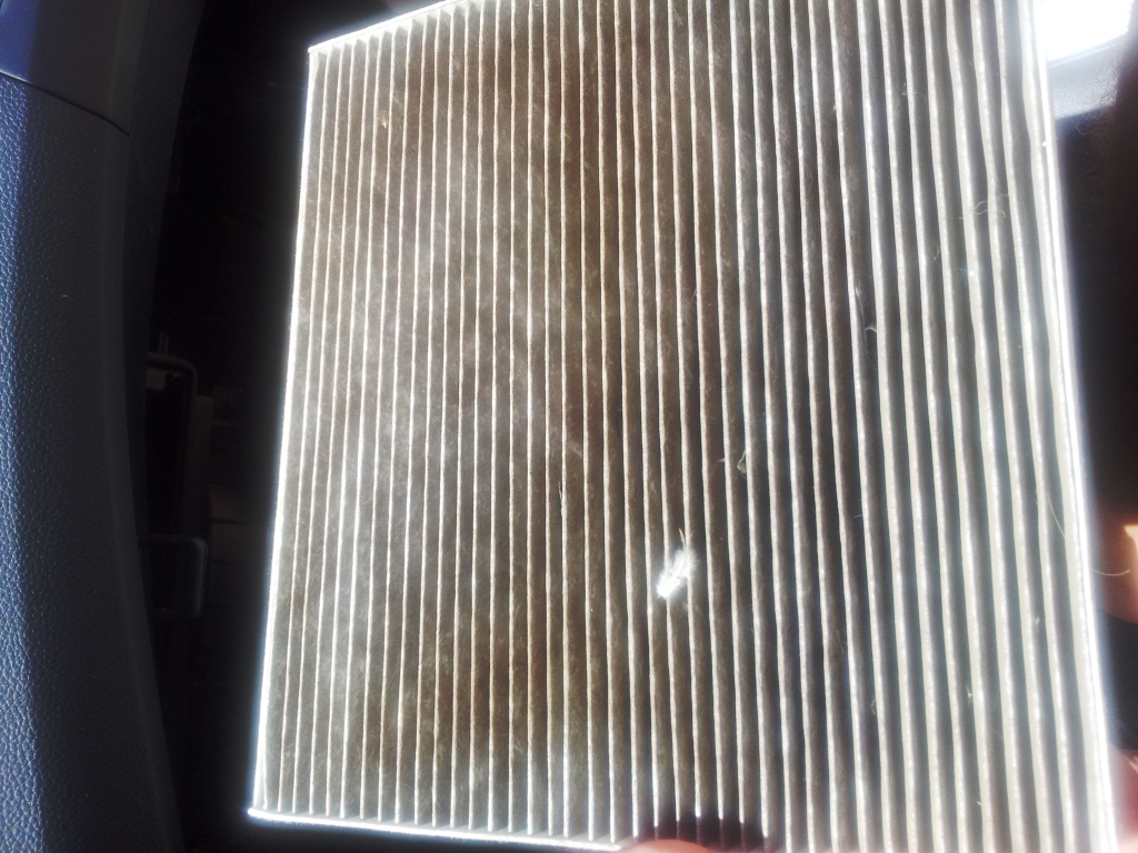

Então, fui ali conferir o filtro. Assustei. Tá bem sujo, na foto acredito que não dá para se ter dimensão.Entre as ranhuras há muita fuligem e pó depositado, talvez até a eficiência do ar possa estar prejudicada.
Eu imagino que ele foi branco algum dia. :D
Vou começar a trocar a cada 6 meses, a partir da revisão dos 20.000 km.
O estado dele após 1 ano e 4 meses:
Outro detalhe, como bem sugerido pelo Zecam e o Bertoche. Da próxima vez vou realizar o procedimento de higienização sem o filtro e inclusive vou limpar com um pano úmido o compartimento onde se aloja o filtro, pois ele fica visivelmente com muito pó naquela região.
Então amigo no seu caso você deve levar em consideração também que você roda em estrada de terra, a poeira que pega nestes casos é bem maior... Depois vou dar uma olhada na situação do meu filtro de ar...

Verdade, mas proporcionalmente a quilometragem total, rodo muito pouco em terra. Além do mais, sempre com a recirculação ativada, janelas fechadas para minimizar o contato com o ar exterior.

Muito bom Ricardo. Esse custo vale a pena com certeza.

O problema de acumular sujeira é começar a passar pó para o evaporador e acumular com a água de condensação.
Daí ser tão importante desligar o ar antes de desligar para evitar que a água se una a sujeira e forme a gelatina de bactéria.
