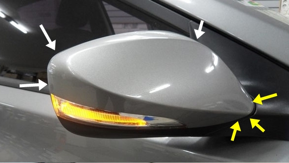

Eu não sei onde errei!!! Mas tive muita dificuldade em retirar a capa do retrovisor...rsss
Mas enfim, está pronto!

Caro criador do tópico.
É possível que voce poste o procedimento de retirada da capa do retrovisor do Hb20, para que eu desmonte sem quebrar?
Estou comprando a capa do mercado livre que vem com a seta e estou com medo de quebrar.

Olá galera,
Ia recomendar justamente as imagens do alexandrevs mas elas também não estão abrindo aqui , porém segue uma foto abaixo mostrando mais ou menos os pontos onde podemos começar a retirada da capa com uma espátula plástica para não marcar a capa que será substituída e nem o corpo do retrovisor. Comece encaixando a espátula onde está indicado pela seta amarela afastando a capa da base e depois vá fazendo o resto. Essa capa é chatinha mesmo de sair mais não é nada de outro mundo, só cuidado e paciência. Quando estava montando esse tuto retirei a minha 3 vezes e não quebrei e nem marquei nada. Por incrível que pareça, depois de tanto tempo, ainda não instalei o meu pois há mais sete meses peço essa porcaria na ccs e eles não se interessam em me vender, pois sabem que é pra uma adaptação e ficam com essa frescura e já deixei de a ccs de lado. Estou esperando chegar na Tuning Parts para fazer a compra. No ML fico com receio, pois já tive algumas experiências negativas, enfim......segue a foto;
