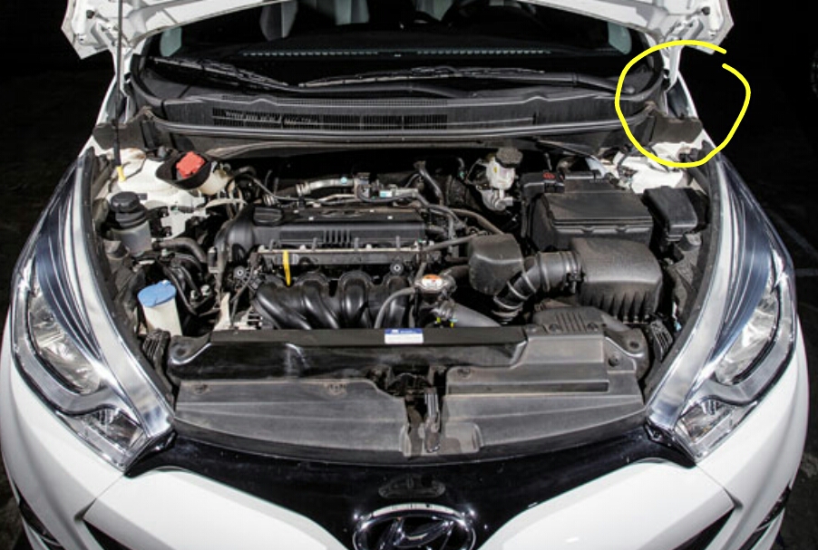

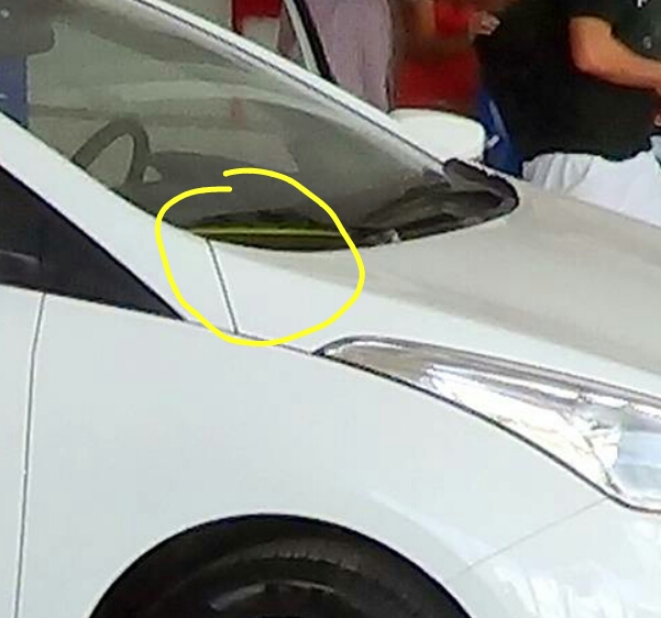

Eu achava que esse estalo (tec-tec) que fazia ao rodar em piso irregular viesse do painel, mas estava enganado. No meu HB20, o estalo vinha da dobradiça do capô (foto maior) que aparentemente tem uma pequena folga no eixo na parte de baixo.
Experimente balançar o capô fechado (para cima e para baixo) segurando nesse bico (foto menor) e ouça o barulho que faz.
Sem querer, descobri uma solução paliativa que cessa esse barulho por 15/20 dias: abrir o capô até o alto, descer totalmente sem soltar e travar apertando com a mão (daquela forma que os especialistas dizem ser errado, pois corre o risco de amassar a lata do capô). E só ter cuidado que não amassa. Quando voltar o barulho, é só fazer de novo.
