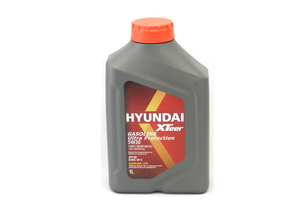

Bom dia Pessoal,
Vou fazer agora a primeira troca de óleo do hb20 fora da concessionária, haja vista o mesmo estar completando 5 anos agora e saindo da garantia, então não tem motivo para realizar a troca lá. O óleo que a concessionária utiliza, acredito que seja o Shell, mas fazendo umas pesquisas nas oficinas aqui não encontro ele, uma das oficinas disse que não conseguem mais comprar o Shell e estão comprando o próprio da Hyundai, que acredito que deva ser esse:
Esse óleo presta, é da Hyundai mesmo?

Sim, esse oleo é ótimo e atende perfeitamente a todos os requisitos e classificação de lubrificação para a linha de motores da Hyundai do Brasil e por isso, poderá ser usado tranquilo !

ianisgreek escreveu:Sim, esse oleo é ótimo e atende perfeitamente a todos os requisitos e classificação de lubrificação para a linha de motores da Hyundai do Brasil e por isso, poderá ser usado tranquilo !
Mas o Mobil é melhor?
