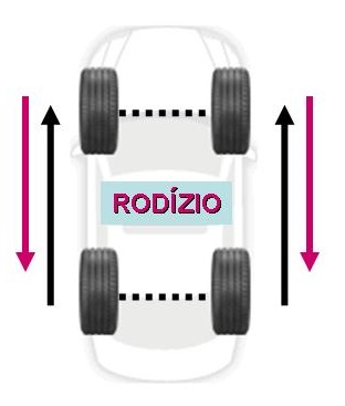

Quem quiser deixar o volante sem trepidação e dar uma vida a mais no pneu, recomendo fazer a cada 5 mil KM.
Para os "meros mortais" kkkkk, a recomendação de toda fábrica de pneu e carro, são a cada 10 mil KM.
Ou seja, fez revisão do HB20, aproveite e faça o alinhamento, balanceamento e rodízio (troca de pneus traseiros com os dianteiros e vice-versa, vide foto em anexo)
Independente de ser na concessionária ou não, faça os 3 que você terá uma boa vida útil dos pneus.
Os meus por exemplo, já estão com 30 mil KM e ainda dá para ver que chegarão aos 40 mil KM com folga (depois posto fotos).
Claro que vida do pneu se resume não somente as 3 manutenções (Ali, bal e rod), mas também o modo de condução.
Grande abraço turma!

Gspar escreveu:
eduardodelai escreveu:Galera,
Fiz o alinhamento, balanceamento e rodizio aos 10.000km.
Nos próximos 10.000 farei novamente alinhamento e balanceamento. Devo fazer rodízio novamente?
Sim, se vc fizer isso além de ter o desgaste dos pneus iguais, qual resultado disto.
Melhor pra sua segurança e mais economia no seu bolso. Durabilidade aumenta muito, eu acredito que em média uns 5 mil a 10 mil km a mais. Enquanto dois pneus descansam nas rodas traseiras, 2 trabalham na frente. E outra você não terá nenhum gasto a mais fazendo rodízio, eles sempre tiram os pneus do carro pra balancear mesmo, qual a diferença em mudar de posição na hora da montagem? Só um conselho, NUNCA faça o rodízio cruzado, fazendo isso vc muda o sentido de giro da borracha, nunca fica bom e aumenta o desgaste dos pneus.
Abraço
Assino embaixo o que Gspar escreveu, principalmente sobre o rodízio cruzado.
