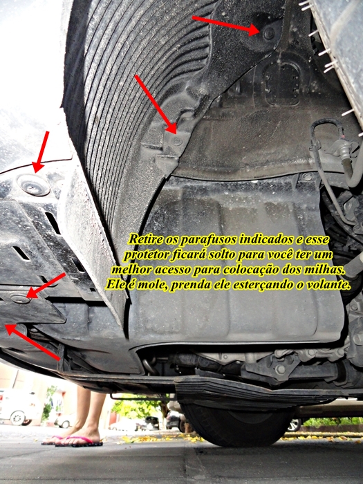

A ai Gustavo segue o foto e o link do tutorial que usei para instalação.
Link: http://hb20clube.com.br/viewtopic.php?f=32&t=7474
Não precisa retirar o para-choque é só soltar esses parafusos.

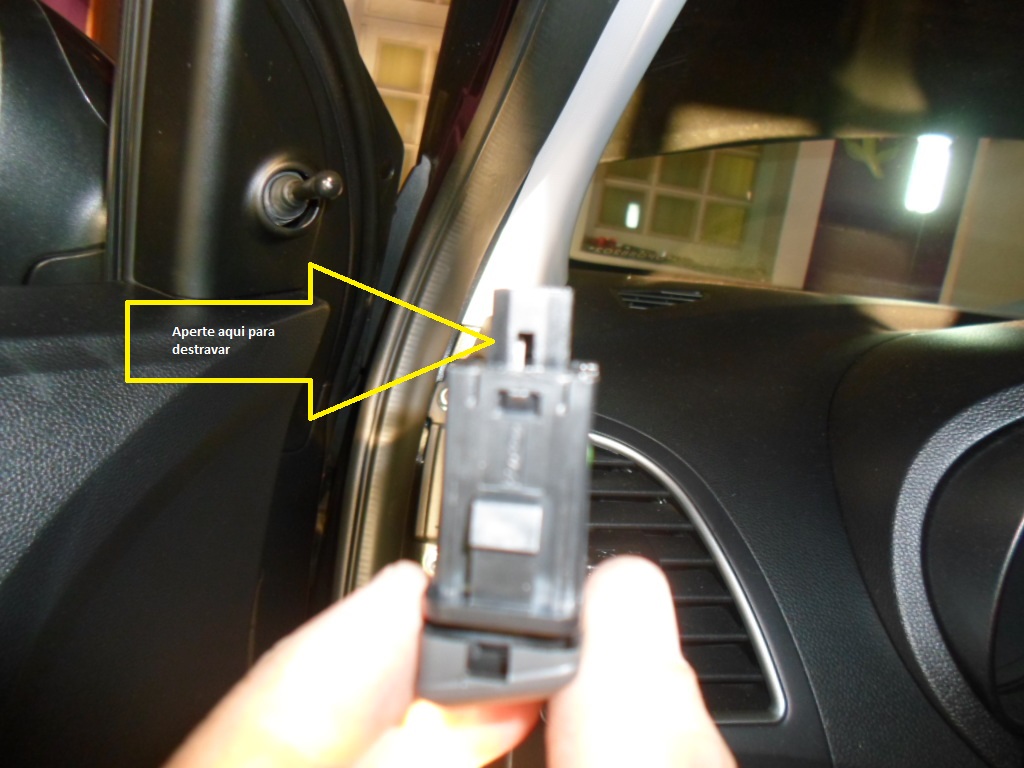

e Ai Marcel td blza .. graças a Deus... , em relação a sacar o botão trip, qual foi o local que você utilizou? Valeu :)
marcel4625
Mensagens: 93
Registrado em: 26 Fev 2013 20:11
Re: Instalação do farol de milha com Botão Trip
#16 Mensagem por marcel4625 »
É só colocar a mão por trás do botão e apertar as travas que ele sai mas tem que ficar meio que de ponta de cabeça para acessar e pra tirar o conector tem que apertar outra trava.
