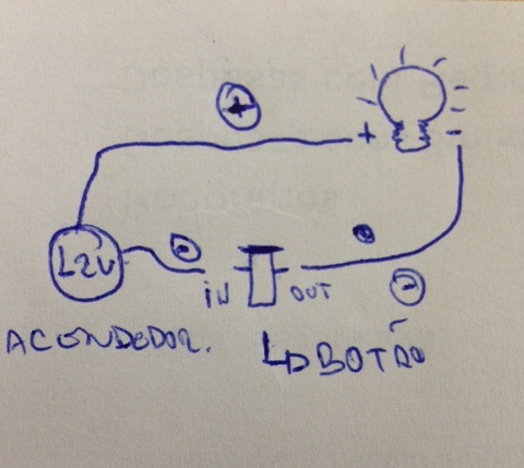

Seria possível colocar mais informações (fotos/vídeos)?
Sei que o positivo vem do acendedor de cigarros, mas como?
Como puxar a fiação para o porta luvas?
Teria um passo-a-passo mais detalhado?
Obrigado
Prezado Roberto, boa tarde!
Agradecemos o seu contato, onde sendo assim para puxar o fio + e - do acendedor você precisara emendar um outro fio paralelo de aproximadamente 60cm e conectar o polo positivo no polo positivo lâmpada de led e o negativo no terminal de entrada (in)que lega e desliga ao abrir e fechar o porta luvas e a saída (out) negativa no negativo da lâmpada, porem e recomendado que seja feito esse procedimento com pelo menos o mínimo de conhecimento em elétrica ok?
O negativo também poderá ser usado de qualquer parte metálica do carro sem precisar emendar assim como na foto do primeiro post ok?
Fiz um desenho simples do esquema elétrico que segue abaixo a próprio punho, quem sabe de para ter uma ideia melhor.

Bem legal a dica e o esquema. Parabéns!
Apenas como sugestão, o seu esquema ficará ainda melhor se o interruptor interromper o fio positivo.
Como disse, logo que eu vencer a preguiça, vou estudar o seu tutorial, verificar o modelo da lâmpada, do soquete e do interruptor, e o modo como você os fixa no carro, fazer dois conjuntos e colocar um em cada HB20.
Até pode ser ser invertido e colocado o POSITIVO direto no interruptor, mas particularmente eu não faria isso, pois sempre que esse interruptor fechar o contato (ligar) o positivo pode produzir uma "faisquinha" e sendo assim, nós por padrão, sempre deixamos o POSITIVO direto na lâmpada e o negativo no interruptor, mantendo o padrão de qualquer linha automobilística, a fim de evitar curtos e/ou faiscas ok?
Um exemplo clássico, é o interruptor de porta do seu carro, verifique por gentileza que a corrente que passa nele é NEGATIVA , e o positivo é que vem direto da caixa de fusíveis para a lâmpada ok?
