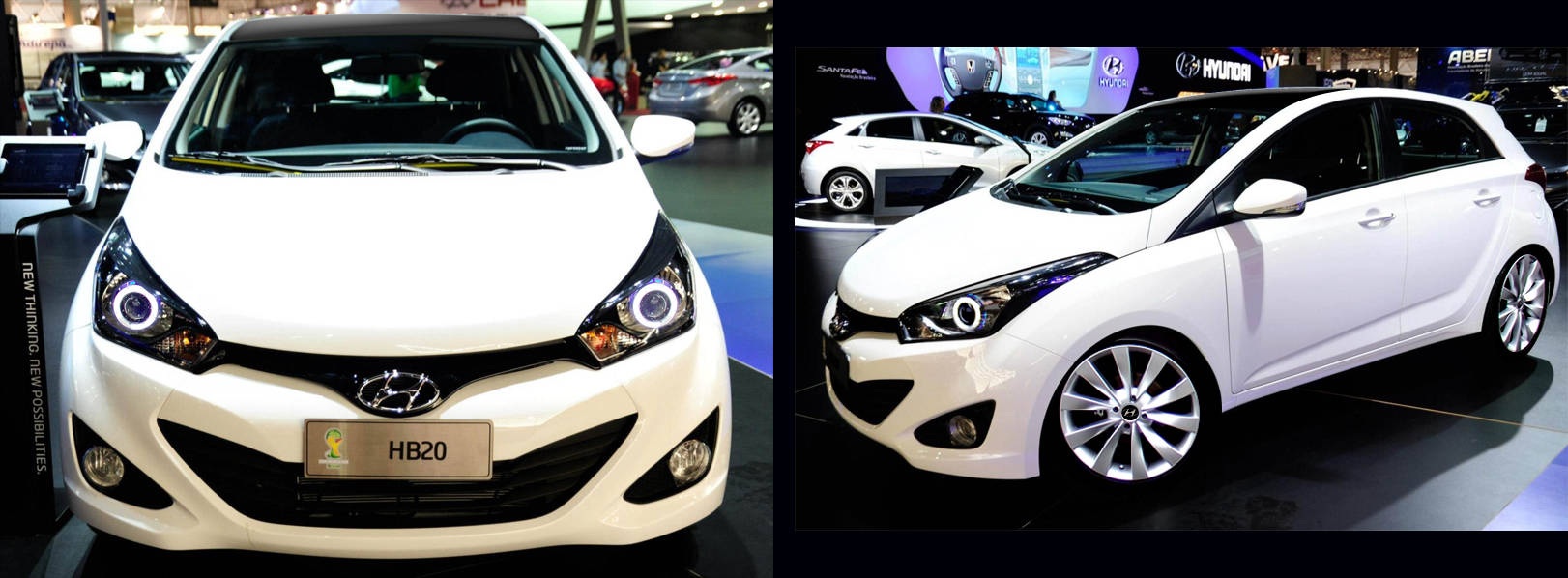

Gente me desculpem, mais eu nao consigo achar o topico e nem o forum que copiei esta foto e eu quero fazer isso nas minhas lanternas, mais nao sei nem o no e disso que dira especificacoes tecnicas para o nosso hb.. Alguem pode dar uma luz!!

Natalia...
viewtopic.php?f=12&t=872
Essa lampada chama Angel Eyes... e é fácil de encontrar no mercadolivre..
O problema dela é a instalação, que é preciso abrir os farois...
