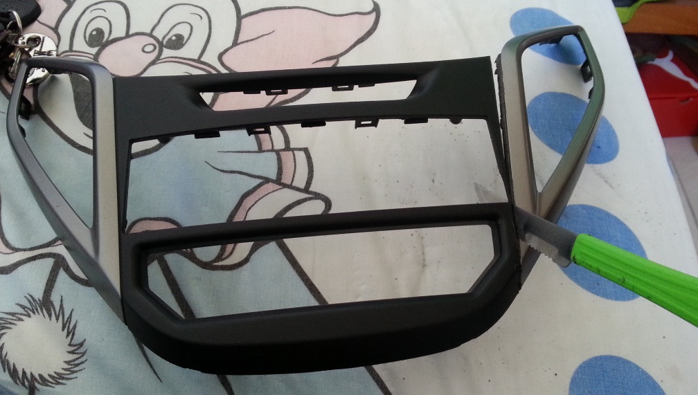

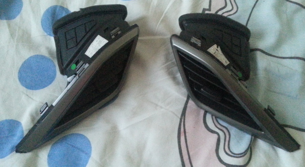

Só complementando o post do amigo, meu HB20 é sem áudio, ai comprei o som original do amigo Uplima e fiz a instalação numa loja de som, mas a parte dos difusores de ar tive que cortar e montar em casa...seguem as fotos de como fiz.
Ps: Tive muito trabalho por que usei as coisas que tinham em casa, olha a serra que usei =P
Espero que ajude a dar coragem ao pessoal, por que mesmo com essas "ferramentas" eu consegui montar tudo e gostei do serviço.
Ps2: Quando terminar de cortar tem que lixar bem direitinho, senão não encaixa!

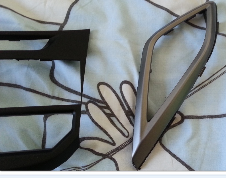

Resultado final!
