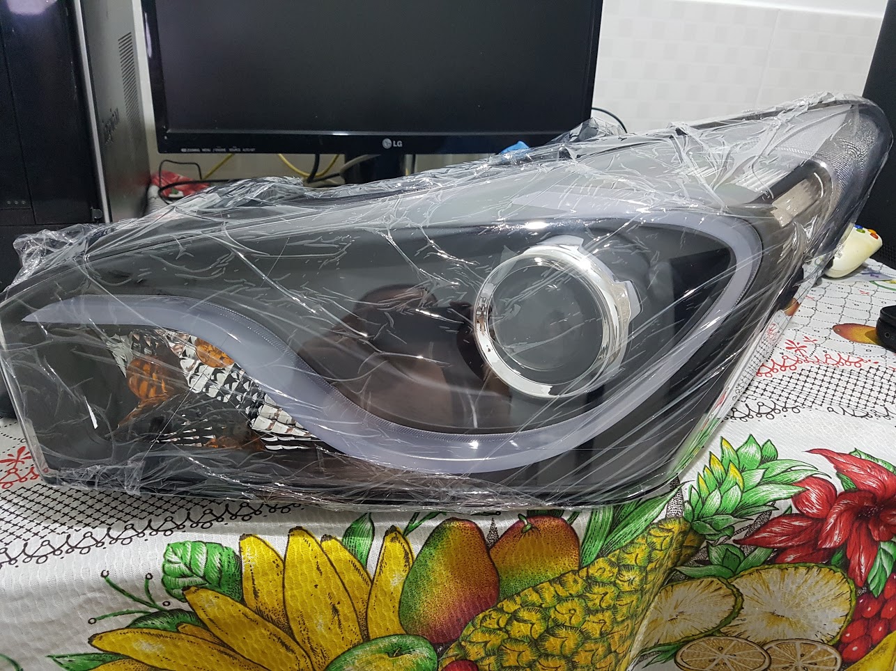

Só para informar. Depois de quase um mês, meu farol finamente chegou. Malditos correios... :evil:
HB20 Farol Led Acesso Auto
HB20 Farol Led Acesso Auto.jpg (384.3 KiB) Exibido 17173 vezes
Pretendo fazer a instalação ainda essa semana. Cheguei a pensar sobre ter problemas na estrada com a PRF ou na vistoria que será realizada pela primeira vez no carro no próximo ano. Então, pensando em lâmpadas Halógenas Além das Osram Cool Blue (4200K), achei as Osram Cool Blue Hyper (5000K) importadas no Mercado Livre. Mas estou na dúvida do que fazer no final das contas. Quando terminar a instalação, venho novamente informar como foi e postarei mais fotos do resultado final. Abraços. ;)

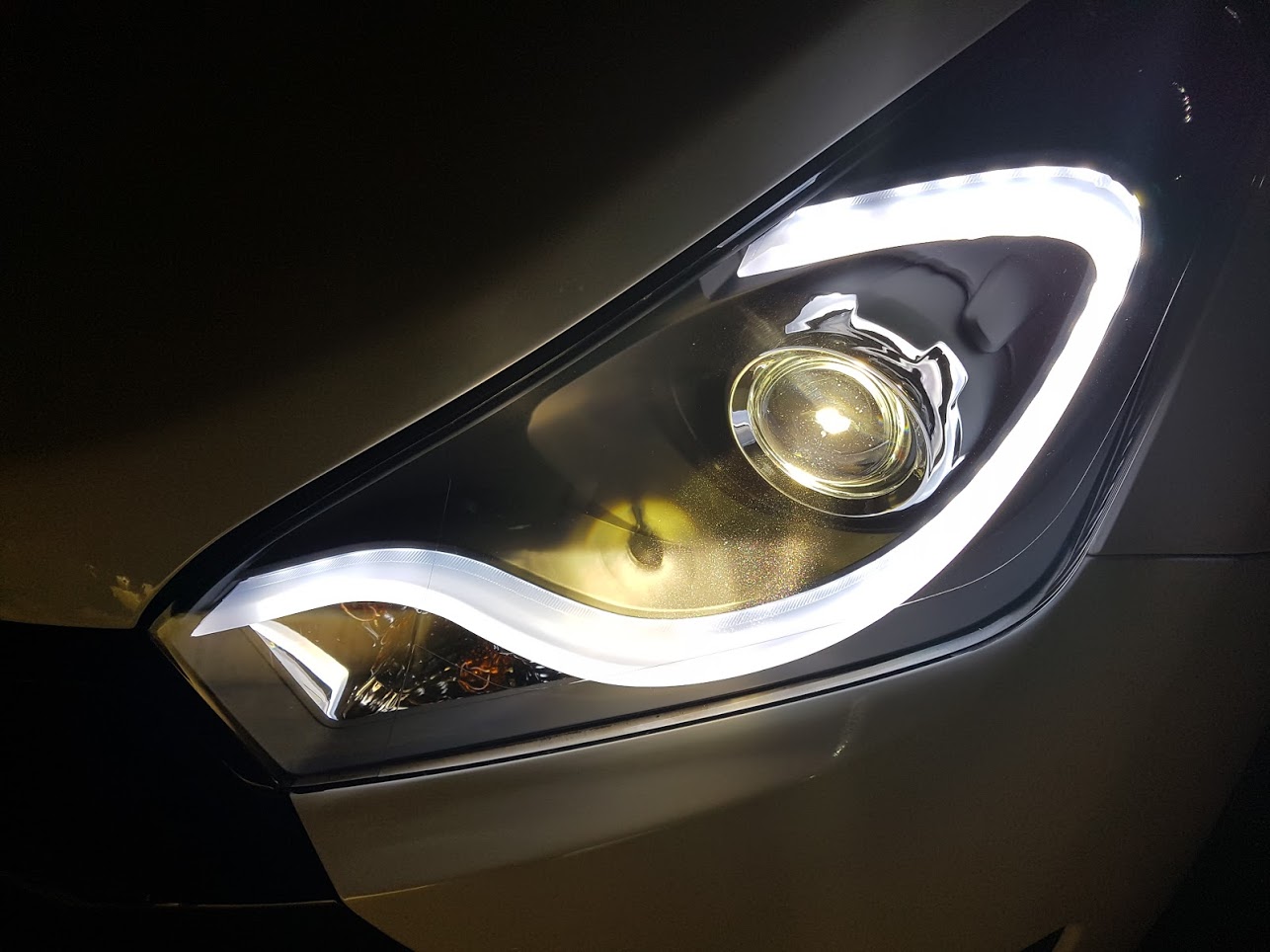

Finalmente instalei o farol. Segue vídeo do serviço executado em meu carro e algumas fotos. Espero que apreciem. ;)
