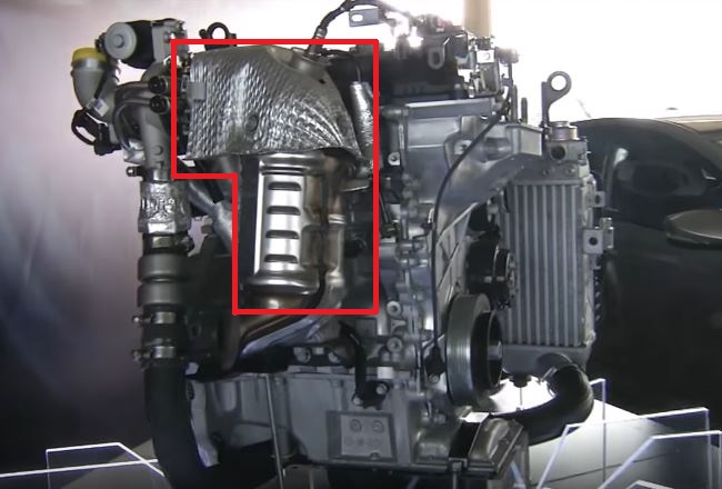

Ontem levei meu HB20 1.0 Turbo Comfort Style 2016/2017 (com pouco mais de 1000 km rodado) na CSS Hyundai da minha cidade com o mesmo problema:
- carro parado em baixa rotação ou em aceleração para saída, percebe-se nitidamente um barulho de chapa batendo (vibrando).
Conversei com o Consultor Técnico, expliquei o problema, o mesmo também o identificou.
Então solicitei a verificação e ajuste dos itens:
- protetor de carter;
- protetor de calor (defletor de alumínio do túnel / escapamento);
- malha do escapamento;
- entre outras peças metálicas.
Resultado:
- todos foram "supostamente verificados", e nenhum problema encontrado.
Resposta "padrão" (pelo que percebi) do Consultor e Gerente Técnico:
- o barulho de chapa batendo (vibrando) é proveniente da turbina do turbo, e que isso é característico dos carros da Hyundai da linha HB20 Turbo, e que infelizmente teria que conviver com isso.
Bom, sinceramente essa resposta não me convenceu, e pagar o valor que paguei (que não é nada barato) nesse carro, escutar esse barulho e ouvir que "tenho que conviver com o mesmo", isso está me incomodando profundamente, principalmente ao tirar o carro da garagem.
Nesse caso, a Hyundai "pisou na bola".
Fora esse incômodo, o carro está perfeito, em rodagem na cidade ou estrada não faz barulho, consumo está ótimo, conforto excelente.
Nota: vou protocolar uma reclamação diretamente no site da Hyundai (http://www.hyundai.com/br/pt/ContactUs/index.html), e sugiro que os demais proprietários que estejam com o mesmo problema, o façam também. Assim, quem sabe a montadora se manifeste de forma positiva, antes de qualquer outra providência legal.
Obs.: para quem não sabe onde se localiza a origem do barulho de chapa batendo (vibrando), segue foto do motor (parte de trás), destacando o conjunto do turbo.

CELGE escreveu:Resposta "padrão" (pelo que percebi) do Consultor e Gerente Técnico:
- o barulho de chapa batendo é proveniente da turbina do turbo, e que isso é característico dos carros da Hyundai da linha HB20 Turbo, e que infelizmente teria que conviver com isso.
Exatamente dessa parte do motor que parece vir a tal vibração e isso também me incomoda. Esse barulho parece coisa de carro velho, mal cuidado.
