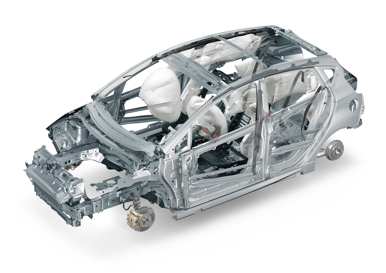

Danilinho escreveu:cuidado pois o carro foi projetado para ter estrutura em caso de acidentes, um teto solar pode diminuir a resistencia da estrutura em um capotamento
Apontamento importante de nosso colega.
A folha do teto em si não tem função estrutural nenhuma.. pode meter a tico tico sem medo!!, mas eu particularmente não acho bonito esses tetos adaptados..
Quando está fechado, ou aberto só a parte de tras, até que fica legal.. mas quando tu abre tudo e a folha sobrepõe o teto pelo lado de fora, fica horrível.. lembra os peugeot 20 quilqsilver, mó feio hahaha

Realmente a função estrutural da folha do teto é muito pequena, insignificante mesmo, mas alguém já viu o teto sem a folha de chapa ou sem o forro interno para saber se existe alguma travessa e, se existe, por onde ela passa?
A instalação bem feita de um teto solar que não corte nenhuma travessa do teto, apenas sua folha, teria a gratificante propriedade de deixá-lo até mais resistente.
Já no caso de ter de cortar alguma travessa, a situação se inverte e se teria que prever um modo de reforçar o conjunto para compensar esse enfraquecimento da estrutura.

Só posso dizer se a folha de teto tem ou não função estrutural se eu ouvir de um engenheiro da Hyundai fora isso é especulação

danilinho, o que nosso amigo está dizendo, é que em muitos carros o teto é quase todo 'vazio' na parte estrutural, possuindo apenas algumas travessas.
Essa é uma imagem da estrutura de um FIESTA. Veja que já um vão enorme ali onde se colocaria um teto solar, onde so é coberto por uma fina chapa metalica (que pode-se amassar só de apoiar a mao em cima).
é muito mais radical e agressivo a modificação para tornar um carro em conversível (um dos modelos q vi foi o ford Ka dos primeiros) e ainda assim são feitos reforços estruturais no chassi.
