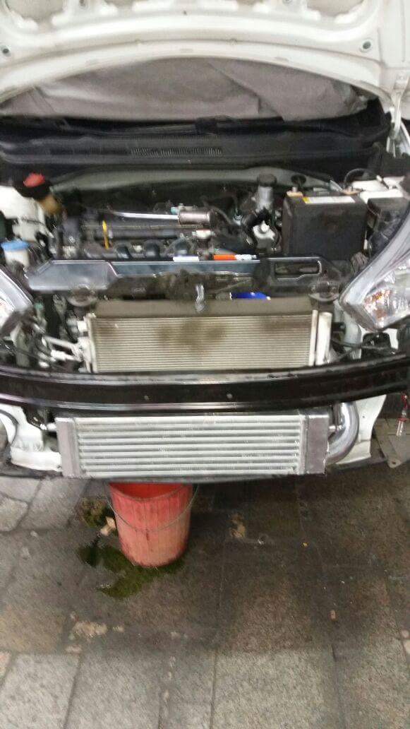

Em breve, novidades...
- IMG_0672.JPG (141.07 KiB) Exibido 10551 vezes
- HB20 2014 1.6T intercooler MT - 201cv /26,3kgfm

Por essa foto postada acima, seria esse algum HB20 1.6 com algum kit turbo instalado nele ?
O problema é que a taxa de compressão desse motor já é bem alta para aguentar mesmo que uma leve sobrepressão positiva de uma turbina, o que sujeita esse motor a um altíssimo índice de quebras, principalmente se forem ainda mantidas, as peças internas desse motor originais ...
E assim, eu já fico imaginando a necessidade de se instalar um novo jogo de pistons mais baixos c/ os anéis, exatamente para se diminuir um pouco mais a taxa de compressão original desse motor, instalar um bom intercooler e um radiador de oleo, recalibrar todo o mapeamento da ECU original, além de todas as adaptações necessárias para se instalar um bom e compatível kit turbo nesse motor ...
De fato, essa seria uma baita aventura e depois, haveria tb a óbvia necessidade de se reforçar o conjunto de embreagem, de suspensão, freios, conjunto de rodas/pneus e por aí vai a bagunça toda ... rsrsrsrsrs!!!

Oi ianisgreek,
Ainda não está concluído, estão desenvolvendo o intercooler, coletor e escape para ele, a turbina Ainda não foi intalada; mas já nos atentamos para questão da compressão original do motor qual ia ser trabalhado tb, vai manter a central original e trabalhar com a complementar (FT).
Como disse a cima, todo conjunto vai ser trabalhado, logo após concluído posto todas modificações feitas..
Valeu pelas dicas

Colega Hiroki, valeu pelo seu feedback e parabéns por essa corajosa iniciativa.
Não restam dúvidas de que é uma adaptação delicada e que deve ser realizada com muito critério técnico pq sabemos que todos os motores turbinados trabalham com temperaturas reconhecidamente bem mais elevadas do que os motores aspirados.
Por isso que se deve dar uma especial atenção para os sistemas de refrigeração desses motores após eles receberem um kit turbo, instalando-se tb um bom radiador de oleo nesse motor, além da instalação de um generoso e eficiente intercooler.
E uma outra dica técnica importante que deixo aqui é se pensar tb na possibilidade da instalação de 2 intercoolers menores ligados em série e instalados nas extremidades da frente do HB20 se não for possível a instalação de apenas um único intercooler maior na frente desse HB20.
Quanto à alteração no sistema de escape desse motor 1.6 c/ turbo, uma boa dica é instalar uma tubulação inteira de 2,5 polegadas desde a saída da turbina até o final do cano de escape para haver uma boa vazão dos gases.
A escolha de um módulo auxiliar da FT tb dá conta perfeitamente de controlar o funcionamento desse motor após ele receber esse kit turbo.
Boa sorte nesse trabalho colega, valeu !
