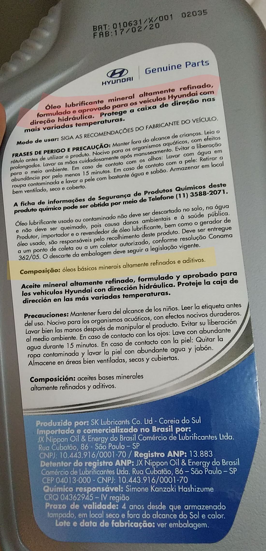

Bom dia a todos; o meu é o sedan 1.6 AT4; eu comprei 1 litro do produto e vou trocar em casa mesmo; na pior das hipóteses extraio a maior parte e ponho o novo. Como não pretendo ficar com o carro mais do que 2 anos a frente (ja completou 8 anos comigo); ao menos ficará mais protegido de desgastes em função da mistura de um óleo mais novo; sei tambem que misturar novo com velho diminui as qualidades do novo; mas é melhor do que não trocar nada e depois ter que gastar uma nota numa caixa de DH nova+fluido+custo de M.O..
Como na Internet as fotos para a gente conseguir alguma informação são muito ruins; eu tirei essas da embalagem com uma qualidade melhor para voces saberem dos dados corretos ok.
- Fabricante oleo DH hb20_2.jpg (453.61 KiB) Exibido 22239 vezes
DougSampaNA
- Mensagens: 8
- Registrado em: 01 Jul 2014 17:59
Re: Fluido óleo direção hidráulica
seguem os dados nesta 2a imagem.
- Fabricante oleo DH hb20_1.jpg (447.13 KiB) Exibido 22239 vezes
O fluído da direção hidráulica para a linha Hyundai do Brasil é o mesmo usado pela linha Kia de especificação PSF 3 , então se na embalagem estiver essa especificação, o fluído serve perfeitamente !
