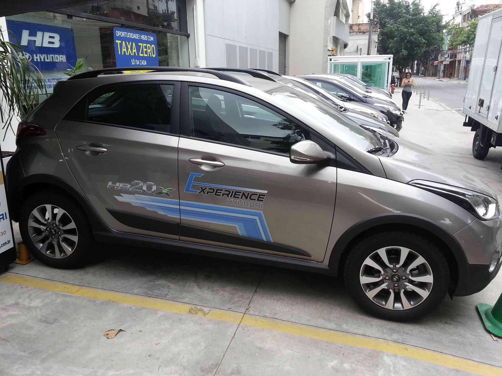

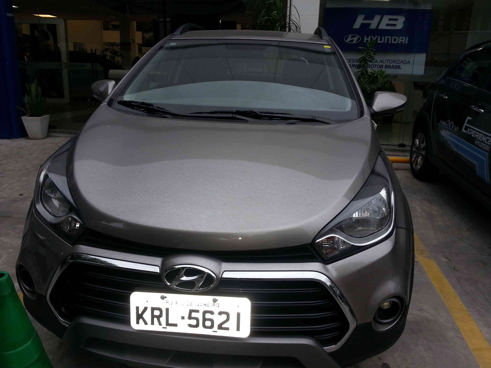

Acho que fiz besteira. As fotos ficaram grandes demais.
Estão valendo estas, ok?
