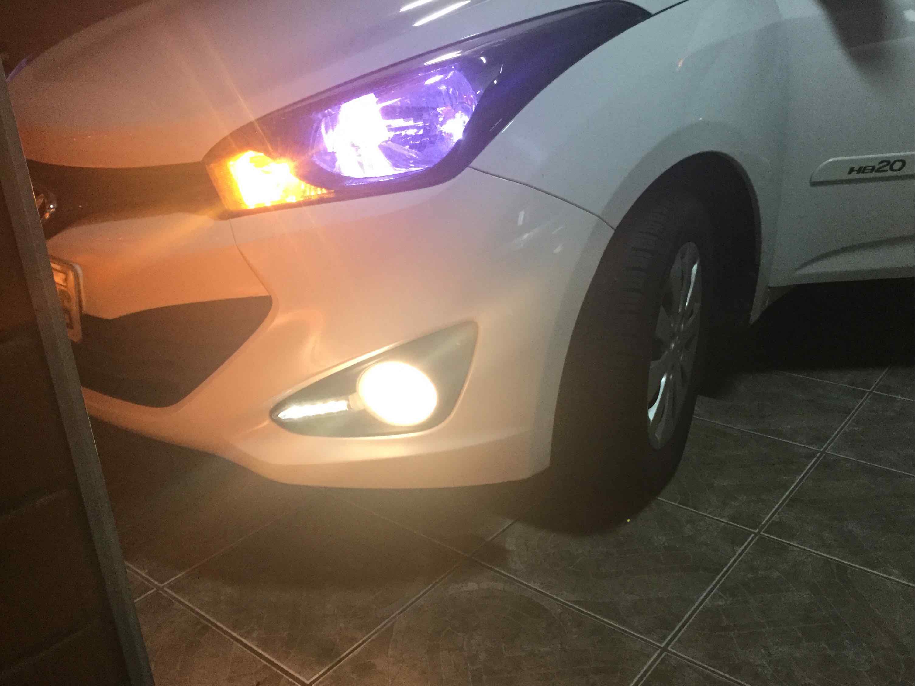

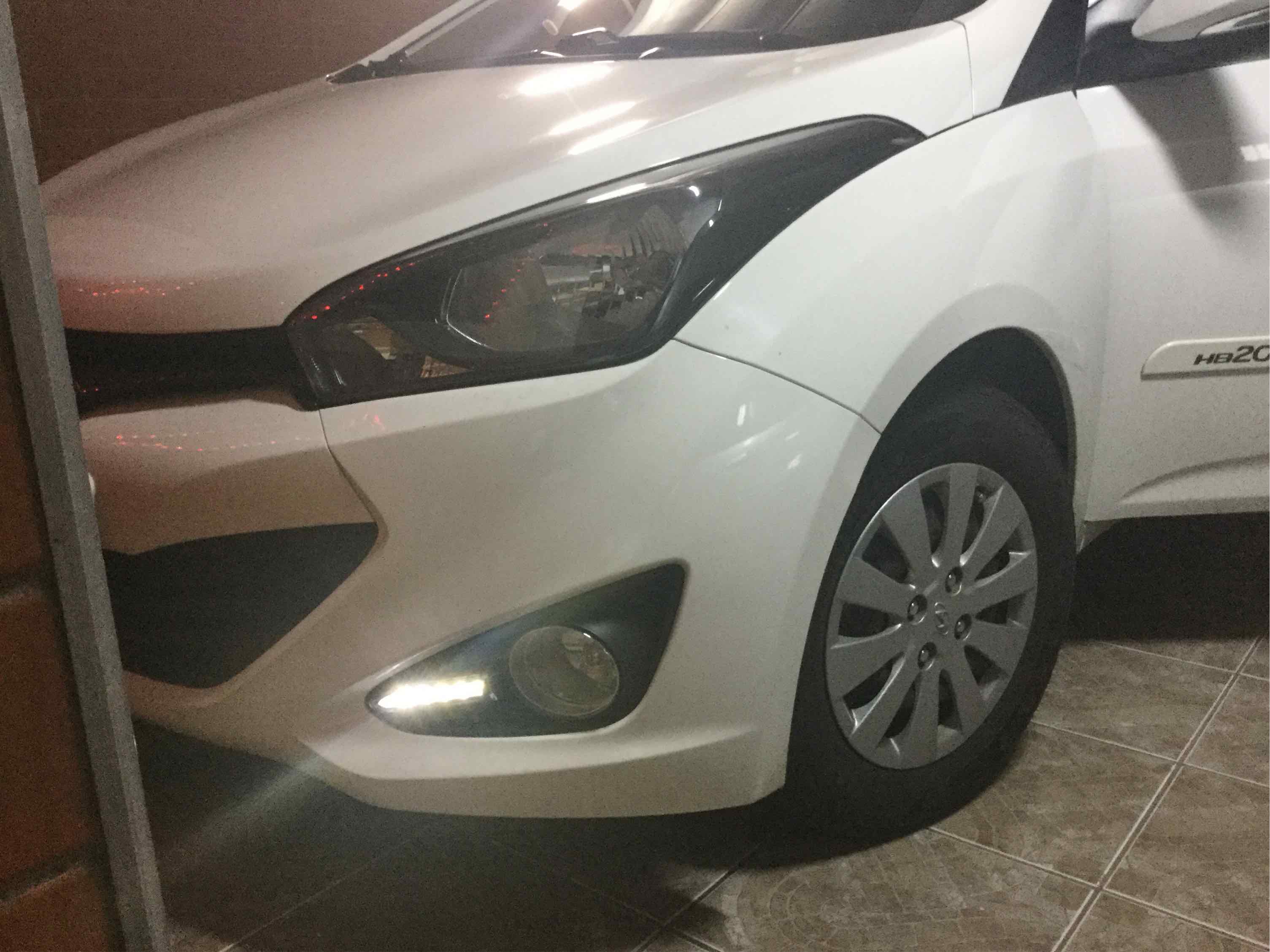

Edisonzy
- Mensagens: 54
- Registrado em: 02 Abr 2014 22:40
Re: Farol de Neblina + DLR. Alguém já instalou ?
Segues as fotos é igual só muda a maneira que foi instalado , pois liguei direto no fio azul do chicote do farol assim quando liga o carro já acende independente de ligar ou não o milha, lanterna ou farol. As fotos estão só de um lado porque fiquei com preguiça de tirar o carro da garagem. Valeu

Edisonzye hugo lumazzini, obrigado pelas fotos!
Achei que ficou bem bacana,discreto e bonito.
Pelo que eu vi nas fotos ele é meio azulado, por volta de uns 6500K ou foi só impressão?
