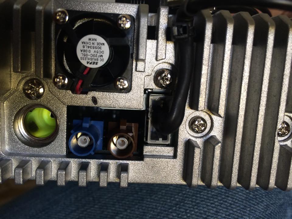

SOLUÇÃO.
Levei em um cara que conserta módulo e o cara passou o usb para mim.
Cobrou R$50,00 e ficou perfeito.
Procurei o cabo por Curitiba inteira e não achei, o jeito foi fazer isso.
- Puxou direto.
- 11121529_740712352701122_781802705_n.jpg (103.48 KiB) Exibido 17062 vezes

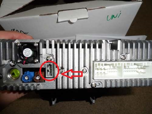

Bom dia galera, bom vou comentar como foi o meu caso e minha solução.
Eu comprei um hb20 sem central multimídia, tinha apenas aquele aparelho bluetooth com USB no próprio aparelho, ou seja não tinha aquela caixinha de USB.
Comprei uma central multimídia original do hb20 e para minha tristeza quando fui instalar percebi que não poderia utilizar o USB pois na parte traseira ao lado da entrada das antenas de gps e da tv precisava de um cabo especifico Hyundai e da bendita caixinha, cheguei a fazer algumas cotações na região para a compra dos dois mas ficava em torno de R$320,00 os dois, foi ai que resolvi abrir minha central multimídia, essa entrada onde se conecta o cabo que vai para a caixinha é um padrão que não sei qual é então adaptar um chicote daria mais trabalho, foi ai que resolvi arriscar, abri a central multimídia, essa porta cujo não sei o padrão que fica ao lado das entradas das antenas é fixada em uma plaquinha verde removível da central, retirei essa placa e resolvi remover essa porta e substituí-la por uma porta USB já que ele possui quatros pinos assim como o USB, comprei um conector desse tipo aqui: http://produto.mercadolivre.com.br/MLB-706647256-conector-usb-4-pinos-femea-veja-as-fotos-_JM em minha cidade paguei R$1,80 em loja de eletrônica, removi o conector original com o ferro de solda e soldei o conector USB e pronto, problema resolvido, ao invés de gastar R$320,00 gastei R$1,80 do conector + R$10,00 de um cabo USB macho fêmea que deixei no porta luvas, agora posso utilizar todas as funções da minha central multimídia, já fiz o desbloqueio da mesma já atualizei meus mapas e agora é só curtir kkkk...espero que tenha ajudado...
Obs: Desculpe a falta de termos técnicos mas é que sou apenas um curioso com alguns pequenos conhecimentos.
- 18154-MLB20149676358_082014-O.jpg (49.07 KiB) Exibido 16772 vezes

Lean_Dream escreveu:Bom dia galera, bom vou comentar como foi o meu caso e minha solução.
Amigo, gostaria de saber como você ordenou os fios para fazer a conexão na Central Multimidia. Ou seja, de cima para baixo (ja que a posição é vertical), qual a ordem das cores do cabo. Presumo que são: Preta (Ground), Verde (Data+), Branco (Data-) e Vermelho (VCC +5v).
Desculpa se estiver enganado, acontece que não sou tecnico em eletronica e tenho receio de queimar a Central. Se é que isso pode acontecer.
Valeu.

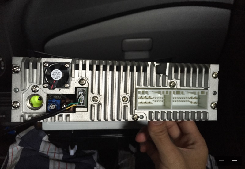

armando30pr
- Mensagens: 9
- Registrado em: 27 Jan 2016 19:57
Re: Chicote para conectar Bluemedia ao USB/AUX do console
A quem interessar... acho que achei a resposta. A sequencia ficaria, de cima para baixo: preto, branco, verde e amarelo/vermelho (o meu é vermelho).
- bluenav HB20s.jpg (113.73 KiB) Exibido 16595 vezes
