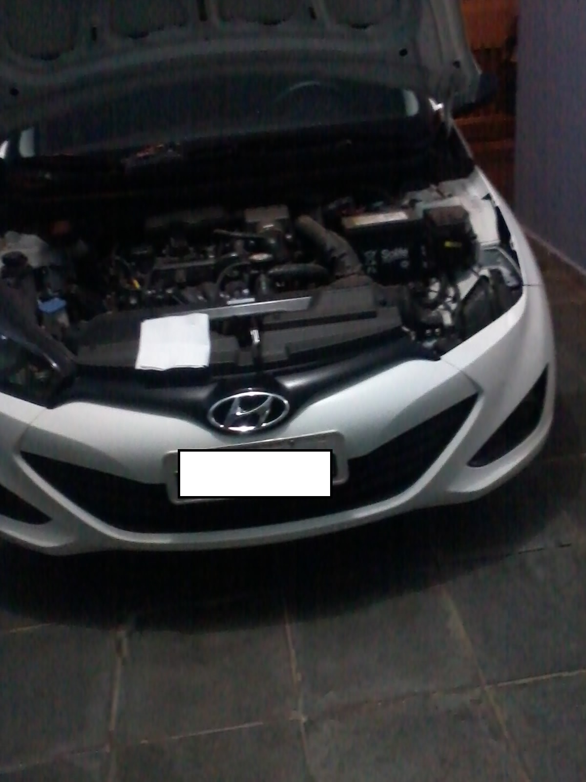

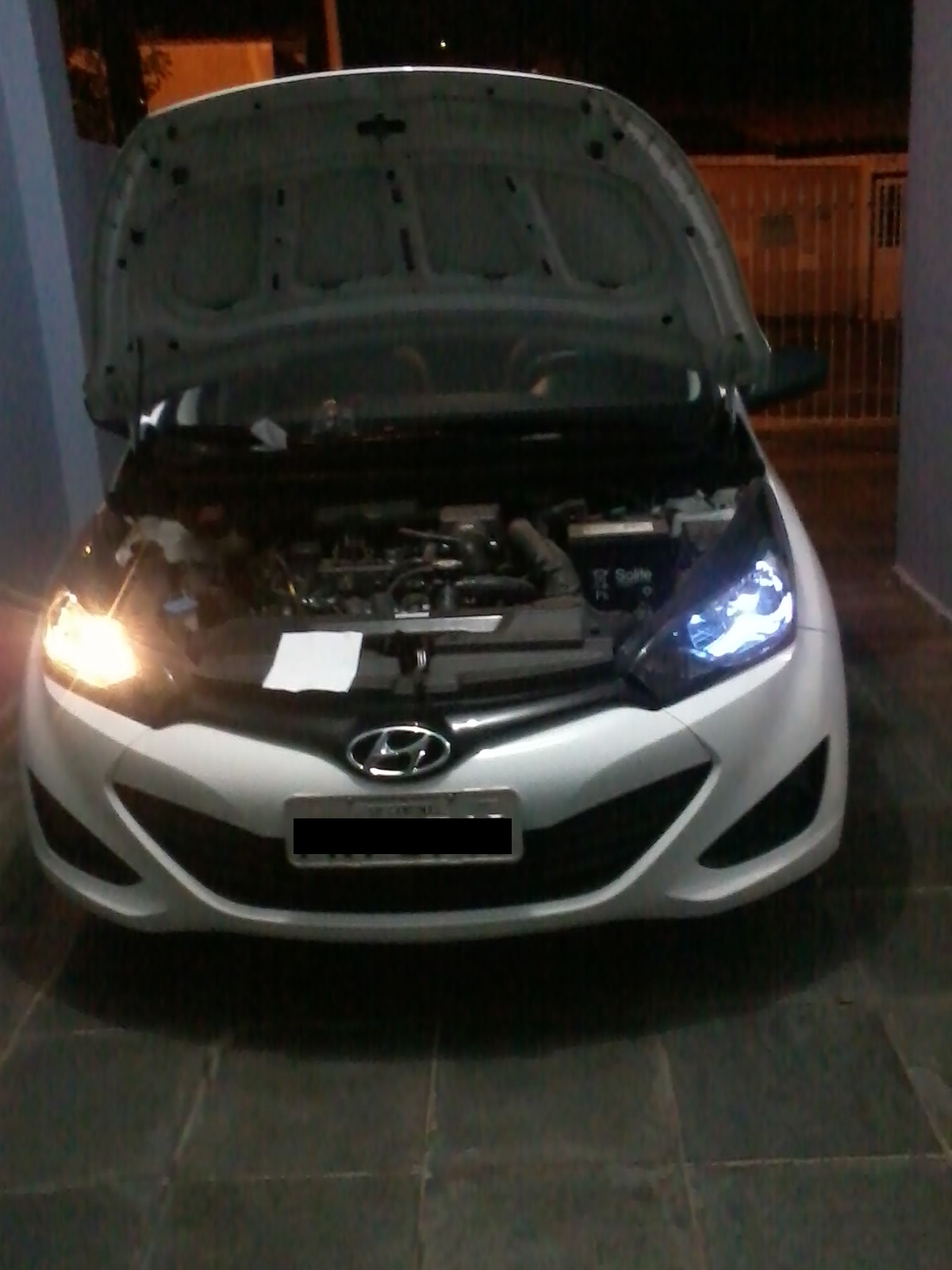

Galera muito fácil mesmo, dá medo de quebrar mas não quebra, como é a base de pressão precisa fazer certa força, agora é o cúmulo ter que tirar o farol pra trocar as lâmpadas os Engº tão de brincadeira.... Nunca vi isso o pessoal ao invés de facilitar a vida dos usuários só deixam mais complicada. Seguem abaixo as fotos do carro com as lâmpadas trocadas
