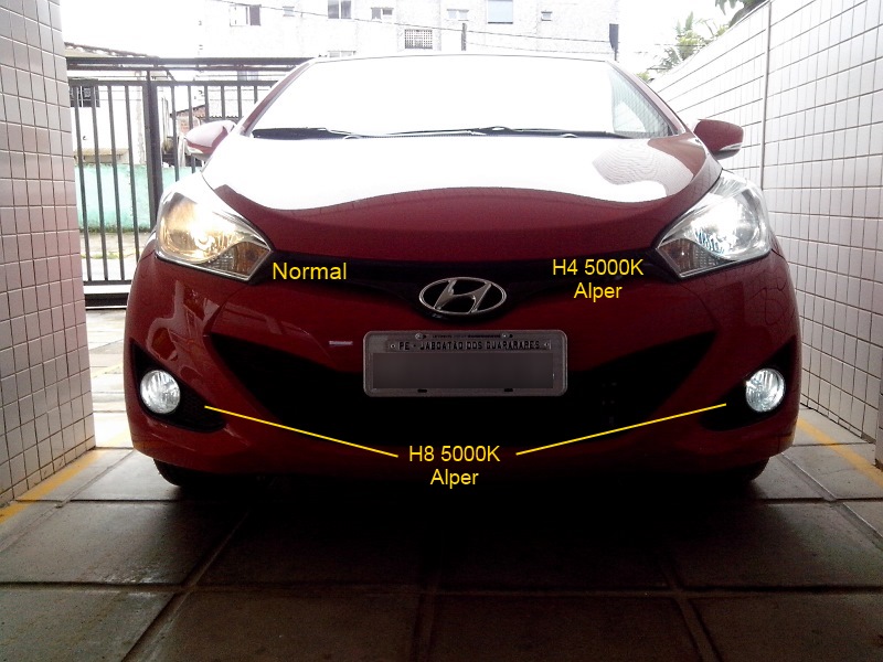

Segui as orientações do tutorial e troquei as lâmpadas do farol. Ficou muito fácil.
Vejam a diferença do farol principal e farol de milha, que também tem tutorial no Clube.
