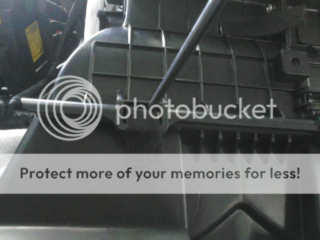

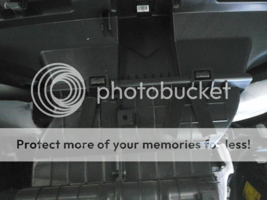

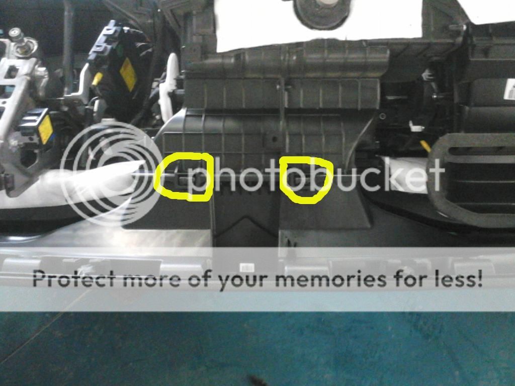

so pra matar a curiosidade de alguns sobre a causa do barulho vindo do parabrisas ,painel de instrumentos,radio.....
este e o painel do hb ja fora do veiculo, nao se retira absolutamente nada do painel,apenas o console...
como fica o habitaculo sem o painel
uma pequena folga nesse ponto causa o atrito do plastico, causando em alguns veiculos algum tipo de ruido
duas tiras adesivas de tecido
coloca-se sobre o pino evitando o contato direto das partes e pronto
devo admitir q apesar de parecer simples,pra se chegar ate a causa, foram-se muitas tentativas e muito cliente insatisfeito por tempo perdido e sucesso insuficiente,mas felizmente agora posso afirmar q 100% dos barulhos nessa area foram sanados .....so foi possivel ''ver e ouvir'' somente com todo painel fora,sem desmonta-lo como era feito antes, q pra minha sorte reduz em muito o tempo, porem nao aconselho a ninguem faze-lo fora da css, pois qlqr deslize pode resultar em algum dano no painel.....valeu

tecnicorj escreveu:so pra matar a curiosidade de alguns sobre a causa do barulho vindo do parabrisas ,painel de instrumentos,radio.....
abraco a todos
