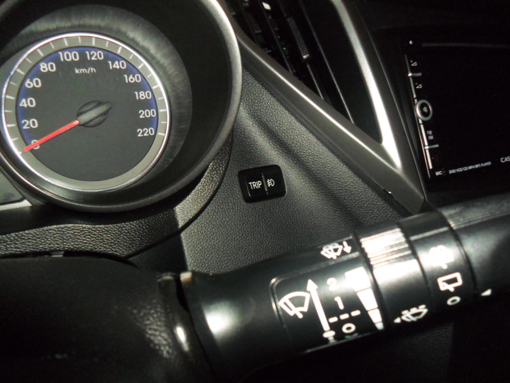

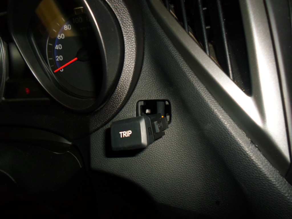

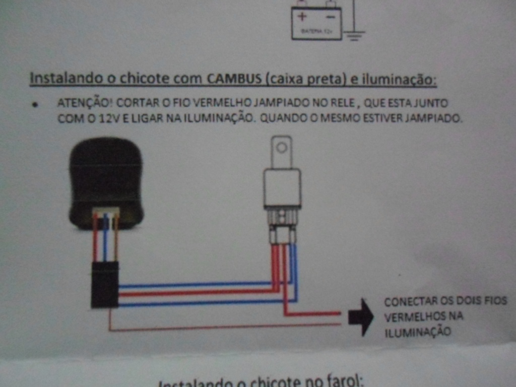

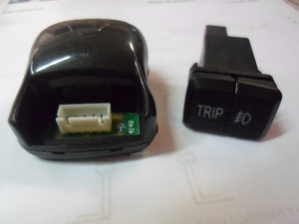

Instalei como descrito aqui http://hb20clube.com.br/viewtopic.php?f=32&t=7474

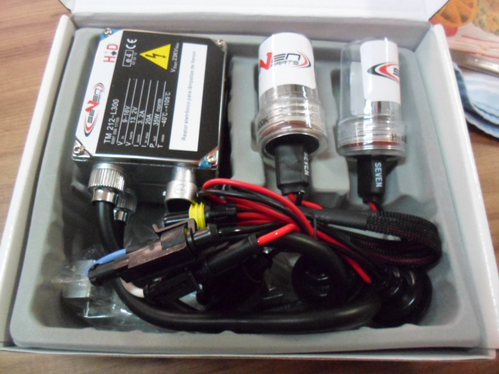

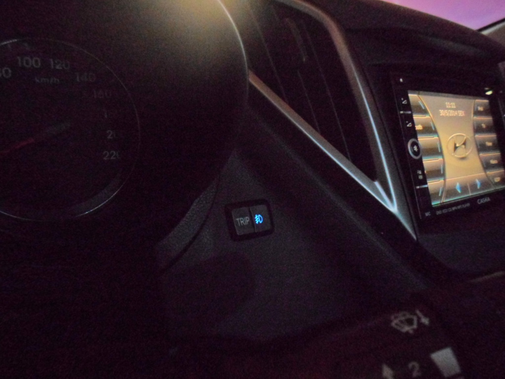

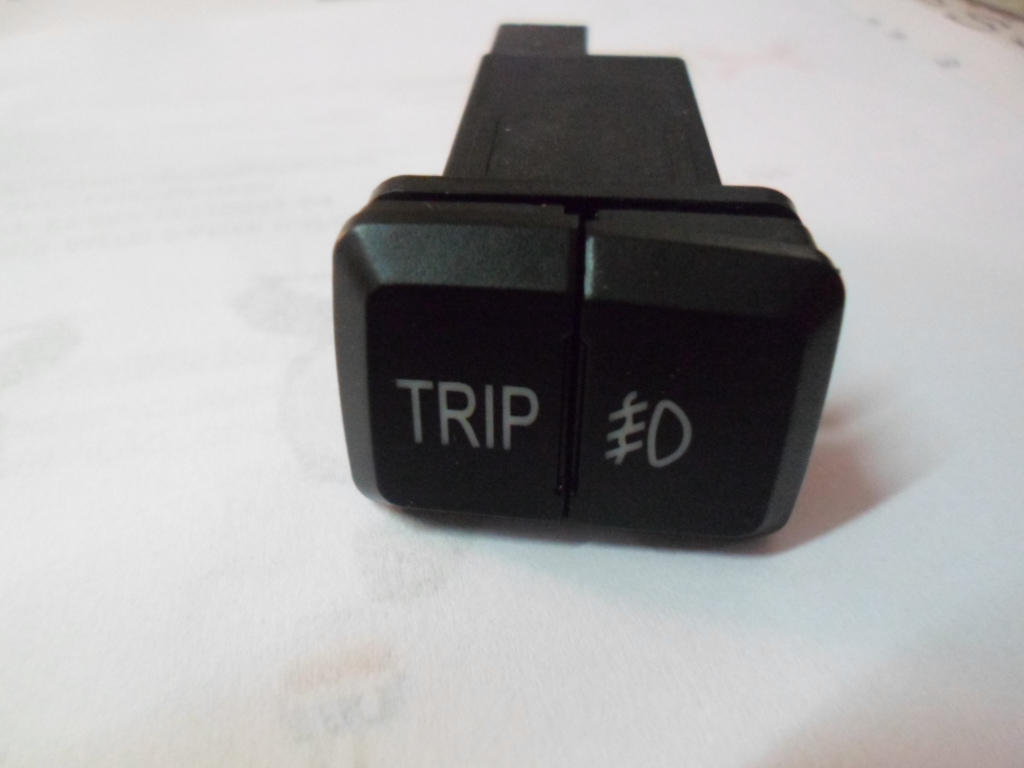

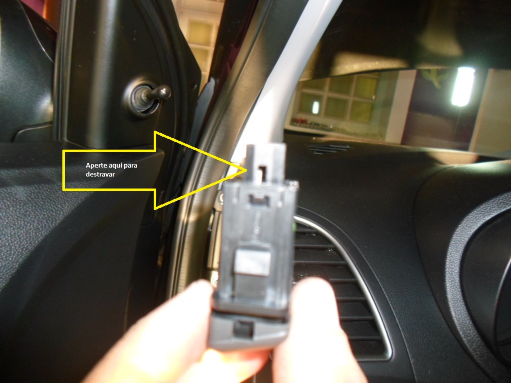

Instalação muito Rápida e mais fácil que o outro modelo com botão na caixa de fusível,só um detalhe pra ligar correto é cortar o jumper no relé e ligar junto no fio do farolete (aquele amarelo com listra Preta)e fiz a instalação por baixo mesmo não retirei os faróis pra mim foi mais fácil.
Link do Kit Xenon http://produto.mercadolivre.com.br/MLB-560668237-kit-xenon-hid-digital-4300k-h1-h3-h7-h8-h11-civic-cruze-bmw-_JM

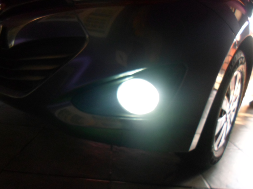

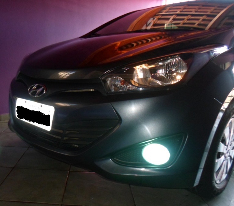

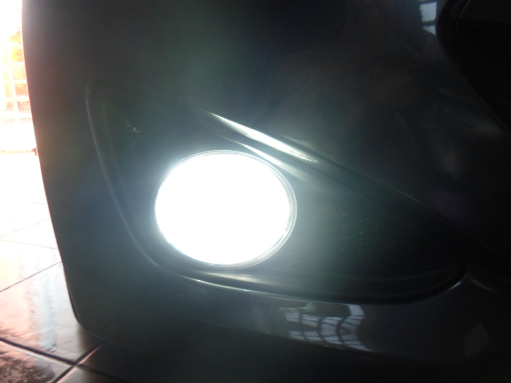

Re: Instalação do farol de milha com Botão Trip
Bro, esse xenon 4300k fica azul ou totalmente branco?
Não quero farol azul no meu, porém queria um farol de milha potente.
marcel4625
- Mensagens: 93
- Registrado em: 26 Fev 2013 20:11
Totalmente branco, algumas pessoas dizem que fica um tom amarelo mas eu nem percebi no meu.
