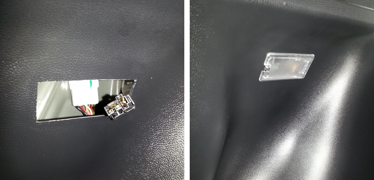

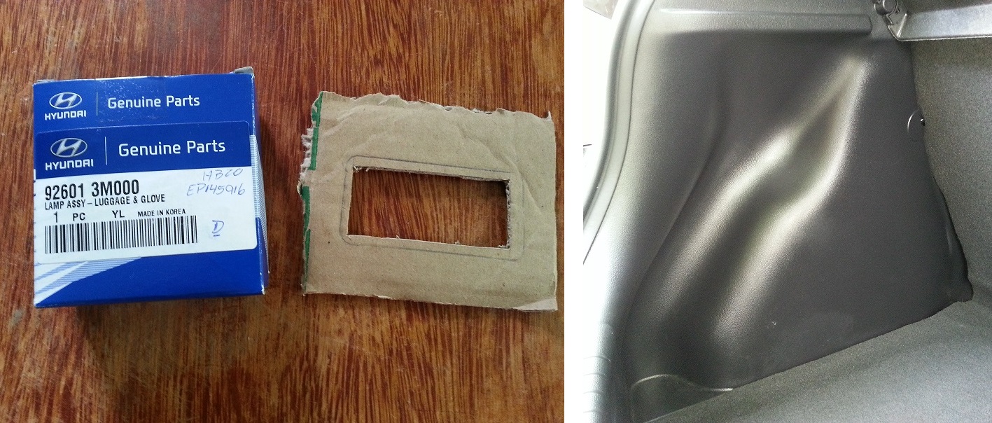

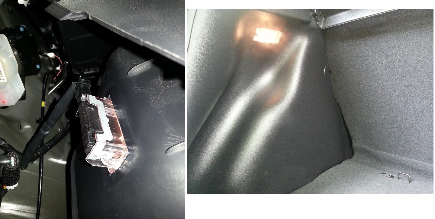

Com as informações nesse tópico consegui fazer a instalação da lâmpada ORIGINAL no porta malas do HB20 HATCH Comfort Plus 2014/2014.
Muito obrigado a todos que ajudaram o tópico a chegar até aqui com informações e dicas muito úteis.
O código da peça, ou part-number , é o 92601-3M000 comprei na CSS de São José dos Campos - SP por R$48,54.
Em anexo vão as fotos do procedimento.
Nas fotos temos a caixa do conjunto de lâmpadas do porta malas, modelo hatch, e o gabarito que fiz para marcar o corte do tamanho certo.
Em seguida o porta malas ainda original, depois já cortado e com o plug original que o pessoal do tópico já deu a dica de onde se encontra. O primeiro teste de encaixe, tudo OK.
E por último o conector encaixado e lâmpada acessa.
Fim de faina.

Bom dia mvmalta,
Acredito não ter muito espaço para trabalhar com a "carcaça" no lugar, além do que o chicote fica preso por uma fita tipo isolante junto aos outros cabos.
Mas em todo caso, se possuir habilidade para tal, por que não né?!
